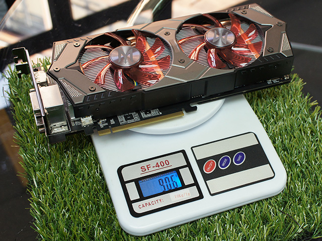

今次 Galaxy 首款在香港推出的 GeForce GTX 760 Gamer 外型上與一般 GC 系列明顯不同,採用特設的散熱器設計,取出繪圖卡時即時感覺到 GeForce GTX 760 Gamer 斤兩十足,繪圖卡淨重達 900g 。首次採用新設計的「射手座」散熱器,以紅黑兩色組合,與過往 Galaxy 主打藍色的風格略有不同。

繪圖卡連同散熱器等淨重 900g 、份量十足

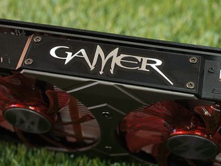

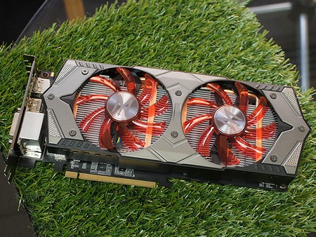

「射手座」散熱器採用雙 90mm 風扇設計,扇葉以紅色透明設計,中間圓心印有 M 字象徵 gaMer 系列,頂部亦設有 Gamer 系列的標誌,為黑色的外框加了點綴。「射手座」散熱器以 4 銅導管直接接觸繪圖卡核心,平均分散熱力至整個散熱器,同時散熱器亦會接觸到旁邊的供電模組,把 MOSFET 的熱力同樣傳導至散熱器上,利用鰭片及風扇散走熱力。
GeForce GTX 760 Gamer 重達 900g ,且卡長度大約有 250mm ,有用家會擔心以水平方式安裝在機箱內,會因重力而造成 PCB 彎曲, Galaxy 針對此問題,在繪圖卡背後加設一塊金屬背板,厚達 2mm 與 PCB 厚度一致,其堅硬程度足夠維持繪圖卡平直,防止下垂彎曲等問題,同時能夠協助平均分散背面的熱力,有助降低 PCB 的溫度。

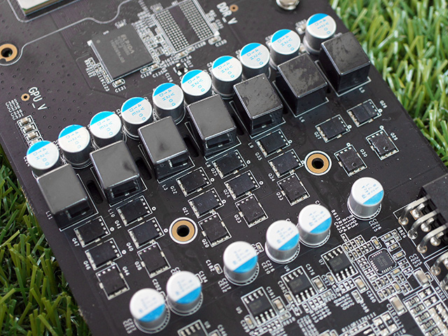

在內部用料等方面, GeForce GTX 760 Gamer 為應負玩家長時間進行遊戲等效能運算,在供電部份採用 5+2 相位電源設計,透過 PWM 晶片 Richtek RT8802A 控制器,平均分散電源輸出,令每一相的負載及溫度可以減少,全 PCB 主要採用固態電容及 MLCC 陶瓷電容,適合在繪圖卡等較高溫度的地方使用,間接提高繪圖卡的壽命。

採用 5+2 相位供電設計、平均分散電流

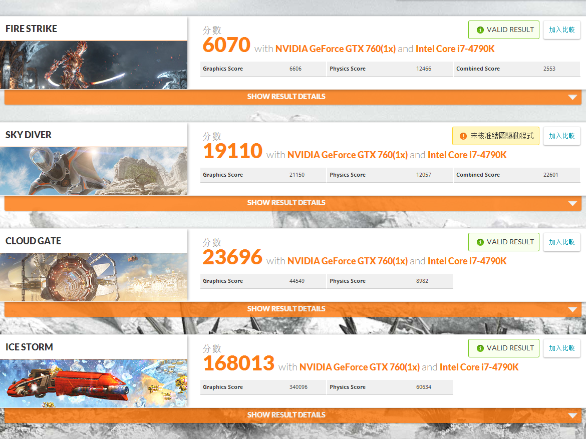

3DMark 效能表現:http://www.3dmark.com/3dm/3668905
利用 Intel Core i7-4790K 平台,配合 ASRock Z97M OC Formula 及 4 組 DDR3-2400 4GB 記憶體進行測試,繪圖卡核心時脈較 NVIDIA 官方標淮時脈高出 100MHz 以上,因此效能亦會顯得較優異。在 3DMARK 測試中, Fire Strike 取得 6070 總分,當中 Graphics Score 部份有 6606 分數, Combined Score 有 2553 。
