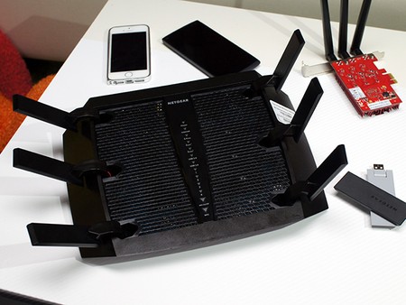

Netgear 今次推出的 R8000 是繼上代 R7000 的旗鑑級型號,外型方面亦非常有份量,擁有 6 組天線成為其吸引原因之一,其型號 AC3200 是源自於三頻無線功能,提供 600Mbps + 1300Mbps + 1300Mbps 無線頻寬,是全球首款以三頻設計的路由器,功能強大。
R8000 主要針對高階以及發燒友用家自設, R8000 的外型較一般路由器明顯大得多,其機身體積達 296 x 227 x 55mm ,重量更高達 1.1KG ,其用料並不簡單。推動 R8000 的電源供應器亦採用 12V 5A 輸出設計,可見 R8000 無線路由器極具份量,並非一般家用級產品可比擬。
R8000 提供非一般的效能,其熱力定必較一般路由器高,因此需要從散熱方面作出特別設計, R8000 機底及機面均開設有量三角形通風孔,令熱力能夠散走,但未見有任何風扇等主動式散熱裝置。機身正面以簡單一排三角形 LED 燈顯示不同功能及傳送狀況, 6 組無線天線分別設置於左右兩邊,能夠向外翻開。機背就提供 4 組 LAN 及 1 組 WAN 接口,提供 Gigabit 連接,另具有 USB 2.0 及 USB 3.0 功能接頭,是高階產品的必備。

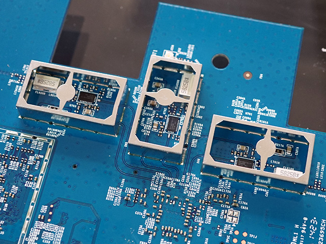

打開 R8000 外殼,會發現 PCB 上設有大量銀色的鋁屏敝外殼,反轉 PCB 則見到一塊大面積的黑色鋁散熱片,把散熱片及屏敝外殼逐一拆開後,所有處理器部份及無線調制調解器晶片現於眼前。 R8000 採用 Broadcom BCM4709 主處理器,是一組 1GHz 的 ARM Cortex A9 雙核心晶片,常見於高階路由器產品之中。
旁邊設有 Samsung DDR3-1600 記憶體顆粒,提供 256MB 容量,另有一組 MXIC 生產的 128MB NAND Flash 用作儲存媒體,分別輔助 BCM4709 進行運算等工作。 BCM4709 的另一邊設有一組 PLX 控制器 PEX8603 ,能夠擴展出 3 組 PCI-E 2.0 通道,以推動其餘的無線控制晶片。

處理器、每一組晶片、每一組無線調解器都設有鋁屏敝外殼

反轉 PCB 背面正是收發天線部份, R8000 的機身兩邊各自設有 3 組天線,每組天線均各自設有對應的調制調解模組,左方的 3 組天線提供其中一組的 5GHz 無線訊號,利用美廠 Skyworks 生產的 SKY85710-11 晶片進行無線調制調解,另一邊的 3 組天線,每組各自設有 SKY85712-21 及 SKY85309-11 晶片,同時為 2.4GHz 及另一組 5GHz 無線訊號進行調制調解。
