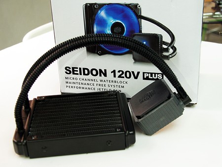

Cooler Master Seidon 120V Plus 以簡單一體化設計,採用 120mm 薄身冷排,只有 27mm 厚度,現時市面上有不少 ITX 機箱提供 120mm 風扇安裝位置,更聲稱能夠加裝一體式水冷, Cooler Master Seidon 120V Plus 的纖薄設計便能夠恰好安裝在細小的 ITX 機箱內。
水泵與處理器接觸面部份形成一體,但整個接觸面部份仍保持一定迷你體積,方便在有限空間的機箱內安裝。處理器接觸面以全銅設計,並經過初步打磨,其銅面面積能夠全面覆蓋 Intel 或 AMD 的處理器表面,能夠有效吸收熱力,內裡同樣以微水道方式提高水冷液接觸面積,增加散熱效率。

水管方面,以幼身的 4mm 直徑水管作為水冷液的管道,利用像吸管的風琴式設計加強水管的柔韌性,方便在細小空間內屈曲以及改變方向。在處理器接觸面位置亦利用 L 型轉頭,方便處理器接觸面的不同方向擺放,令喉管可以轉動遷就。
風扇方面, Seidon 120V Plus 所附帶的風扇改為 JetFlo 120 ,售價不變但風扇卻大幅升級, JetFlo 能夠提供更高風量通過水冷散熱冷排,亦設有 PWM 控速功能,高風量設計令水冷散熱降溫速度提高,保持處理器在低溫狀態。用家可自行額外加裝多一組 120mm 風扇,且 Seidon 120V Plus 提供足夠螺絲讓用家安裝。
