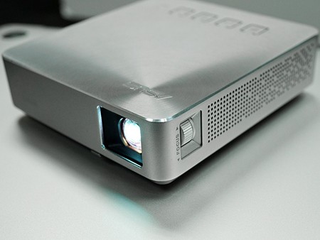

為了方便用家隨時都能夠方便使用投影機, ASUS 推出 S1 便攜式 LED 投影機,外型體積只有 111 x 31 x 102mm ,與一般 5 吋手機或行動電源相比,體積接近。外殼利用鋁合金材質,更以同心圓方式打磨出一個個圓形坑紋,令手感及外觀都顯得格外專業,一般大型投影機會設有風扇為燈泡散熱, S1 由於體積上較細小,利用鋁合金外殼亦有助使用時幫助散熱。
機尾部份設有像條碼的開孔,以便內裡的主動式風扇排風散熱,機身兩旁亦有不同小孔,除了同樣用作散熱之外亦能夠為外觀加些點綴。機面設有 4 顆按顆及 2 組 LED 燈,提供簡單操作控制及提示,方便進入功能選單調校不同設定值。機前的投射燈部份亦設有保護蓋,在收納或暫停投影時可直接關上,以保護鏡片免被刮花。

機前的投射鏡頭部份能夠關上作保護、旁邊則為調焦旋鈕

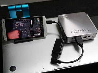

只需簡單要 ASUS S1 投影機、 MHL 線、 HDMI 線、以及支援手機即可使用
S1
連接後即可利用 S1 投影及播放聲效、最短投射距離為 0.73M 、能夠隨身攜帶使用

S1 的設計主要針對便攜為主,因此提供最常用的 HDMI 輸入功能,支援高達 1080P 訊號輸入 ,一般用家會認為 HDMI 必需利用行動電腦連接,但其實 ASUS S1 投影機的 HDMI 支援 MHL 功能,即利用手機的 Micro-USB 經過 MHL 轉換線提供 HDMI 輸出,換句話說用家可利用手機、 MHL 轉換線、 S1 投影機三樣產品便能夠隨時隨地投放影像,意念非常創新。

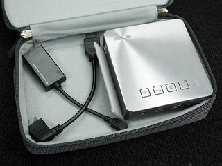

( 左 ) 附有收納包、可把電源器等一併收藏及帶走 ( 右 ) 設有雲台的螺絲孔、可配合腳架使用

同時 S1 的 HDMI 功能支援 MHL 技術,現時不少的智能手機都提供 MHL 支援,以今次測試的 HTC One 手機為例,只要把手機的 MicroUSB 連上 MHL 線及 S1 投影機,即可以聲畫同步放送,到朋友家中進行派對亦可成為另一種娛樂,再者部份 MHL 轉線需要額外供電方可運作,不過 S1 在設計時亦留有 USB 電力輸出,設計時考慮得非常周到。
