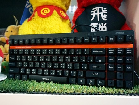

VPRO V500 機械式電競鍵盤外觀沉穩內歛,全黑色機體配以搶眼的橙色作點綴,令整體機身隱藏著電競級產品的亮眼元素。同時,其尺吋 350 x 142 x 37 mm ,提供標準 87 顆標準鍵帽,除了數字鍵盤,其他都一應俱全,包括鎖定 Windows 鍵、遊戲模式鍵 、多媒體功能鍵等,而且鍵帽表面採用噴漆塗層,順滑耐用。

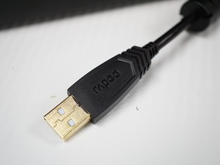

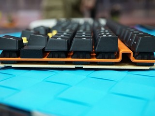

此外,重量為 931g ,較一般的電競鍵盤略重,主要希望加強鍵盤置於桌上使用時的穩固性,特別於機體內部加入 315g 鋼板 ,令其極具有份量。同時,機背設有度調較支架及防滑墊腳,加強用家打字時的舒適度及防止滑動。另外,連接線採用厚身塑化物料包圍,並於 USB 接口附近設置靜電磁環抗干擾,令反應更佳,不易受到電磁雜訊干擾,保持穏定表現。

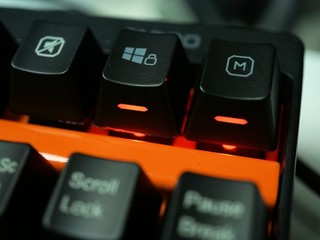

( 左 ) 鍵帽表面採用噴漆塗層 ( 右 ) 鎖定 Windows 鍵、遊戲模式鍵

( 左 ) 腳架調整高度、打字舒適 ( 右 ) 鍍金 USB 接口

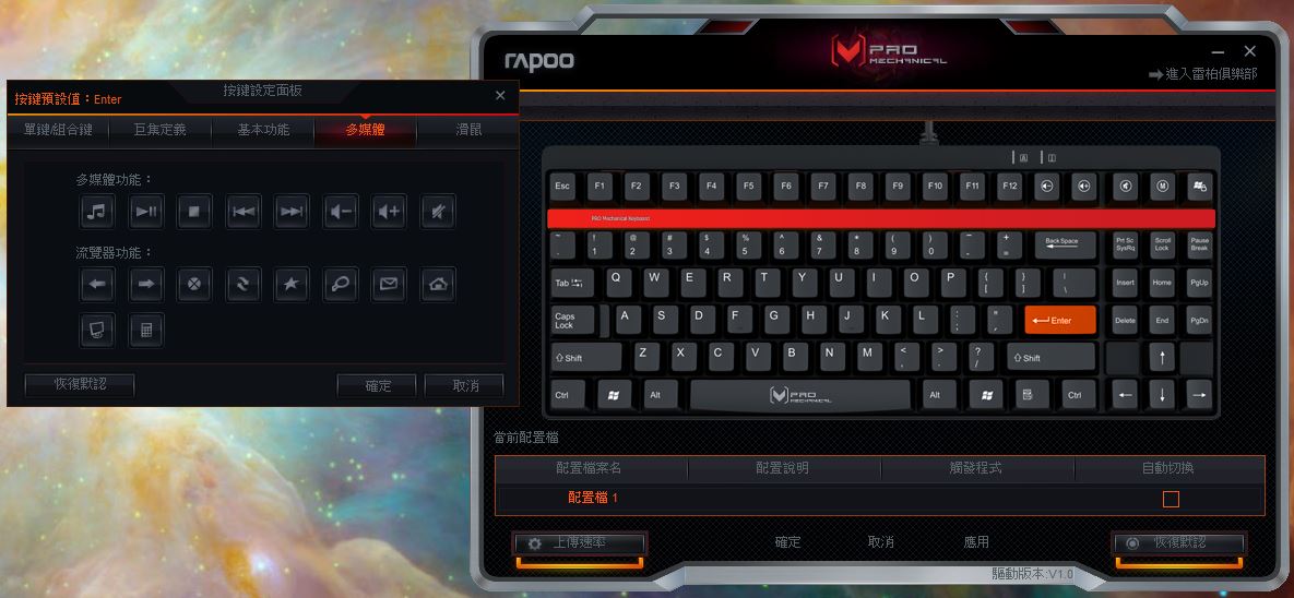

此外, VPRO V500 提供專用的配置設定程式,提供最少 7 個不同的配置檔,讓用家自行單鍵 / 組合鍵設定、巨集定義、基本功能、多媒體及滑鼠功能。如圖所示,用家只需於程式內顯示的模擬鍵盤上按下其中一個按鍵,即可將其重新定義,包括字母符號定義、多媒體功能定義等,或進行儲存、切換視窗、顯示桌面等進階功能。
另外,進階電競玩家普遍會使用巨集定義,按一下自設按鍵即可完成一系列按鍵動作,使用家遊玩較複雜的遊戲時更具效率,發於一連串必殺技,提供錄制巨集功能、迴圈次數及自動延時功能,而且可自定義多個巨集,隨不同遊戲時即時進行更改。此外,內建程式更可讓用家設定以鍵盤按鍵代替滑鼠按鍵,多花樣的配搭,進行遊戲時能採用複雜指令回擊對手。
在驅動主介面的左下角,有一個「上傳速率」選項其支援 125/500/1000Hz 三檔 USB 回報率設置,最大回應速度 1 毫秒,上傳率選擇數值越高,回應速度越快,只需於程式內點擊「上傳速率」,打開上傳速率設置選項框,選取上傳率數即可。
