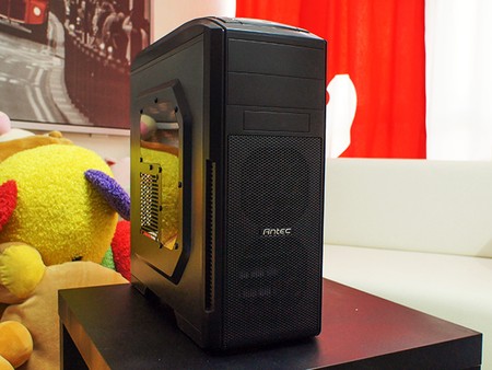

今次編輯部取得 Antec GX500 Window 型號,是 GX500 的另一款設計版本,加入透明側窗設計,同時亦是現時香港地區唯一售賣的版本,其他部份就大致相同。 GX500 是主打一般入門遊戲用家而設,所以能夠支援 ATX 或 Micro-ATX 主機板,機箱外型尺寸大約 525 x 512 x 248mm ,與一般機箱相近。
GX500
頂部設有 USB 3.0 接口以及 2 組風扇調速
機箱面板部份以塑膠設計為主,因此機箱整體亦較其他機箱輕量化,只有約 4.5KG , GX500 正面設有 2 組 5.25 吋光碟機安裝位置,以及 1 組 3.5 吋預留位置,能夠用作安裝其他讀卡機等產品,較下方位置就設有開孔,用作風扇抽風入氣。電源開關以及 2 組 USB 3.0 接口就設於機箱頂部,方便一般擺放地下的用家按動及連接 USB 接口。

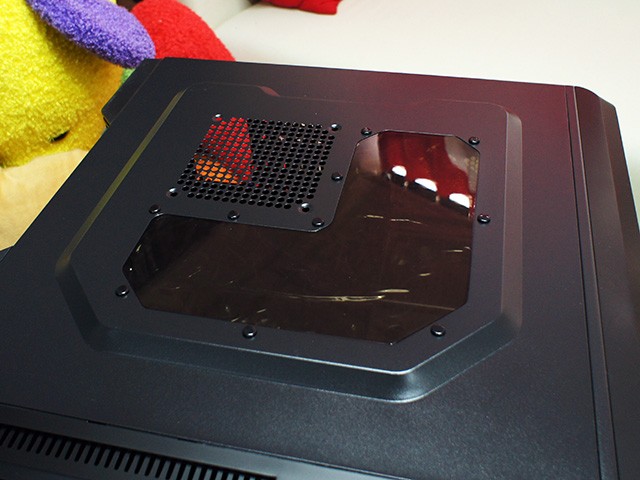

GX500
側板同樣留有 120mm 風扇位、另外 GX500 Window 版本就加入透明側窗
