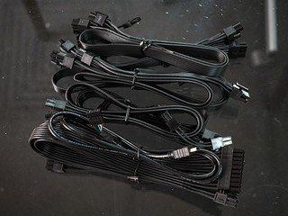

Corsair HX1000i 採用全模組化設計,因此包裝內電源供應器及線材會獨立分開,線材除了有 24Pin 主機板電源以及 2 組 4+4 處理器電源之外,亦有多達 8 組 PCI-E 6+2Pin 繪圖卡電源、 12 組 SATA 電源、 4 組 Modex 硬碟機電源等接線及接頭,線材以扁平設計,方便在機箱內整理及收納。

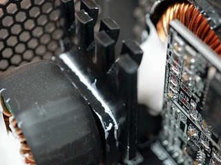

HX1000i 電路元件繁多,輸入端有不同的 EMI 防護及整流保護,除了保險絲之外另設有 X Y 電容及扼流圈等,由於電源供應器的最高功率達 1000W ,因此採用 2 組橋式整流晶片並聯連接,以分擔電流。 PFC 部份選用 Infineon  的 IC3PCS01 晶片,至於 LLC 控制器則選 用 ICE2HS01 ,能夠提升電源供應器轉換率及反應。
PFC 電容部份就搭載了 2 顆 Rubycon 400V 470uF 電容,並聯組成 940uF 容量,過濾後會利用 2 組,每組 5 顆的 Infineon BSC014N040LS MOSFET 進行變壓部份,提供足夠的 12V 電源,並再以 4 組 3,300uF 作濾波,提供穩定 12V 電源輸出,並會用作 5V 及 3.3V 的整流部份之用。
雖然 +12V 部份以 2 組 MOSFET 部份作整流,但 HX1000i 仍屬於單路 +12V 設計,能夠提供高達 83A 電流輸出, +5V 及 +3.3V 便能夠提供 25A 輸出, HX1000i 同時擁有 80PLUS Platinum 認證,在 50% 負載下能夠提供達 93% 轉換率,在 10% 負載亦有超過 87% 轉換率,表現非常優異。
