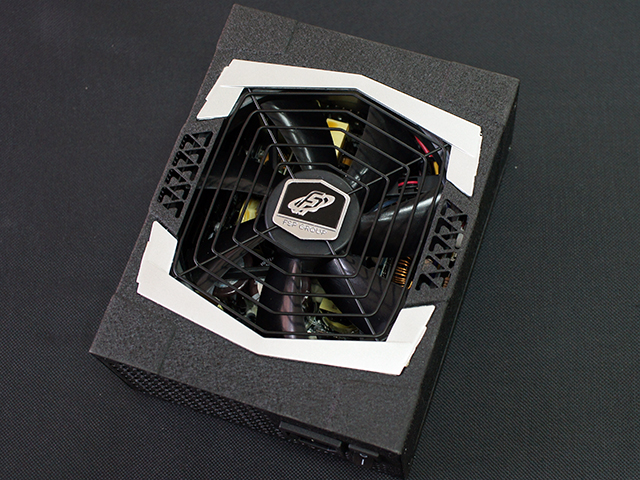

FSP AURUM PT 系列 1200W 型號外型與上代的 AURUM PRO 外觀相似,不過 AURUM PRO 提供 80PLUS Gold 金牌認證,外殼及風扇外框以金色設計,但今次的 AURUM PT 1200 因為配備 80PLUS Platinum 白金級認證,因此就換上了銀白色設計。
AURUM PT 1200
設計與 AURUM PRO 外觀相似、但就改以銀色外框設計

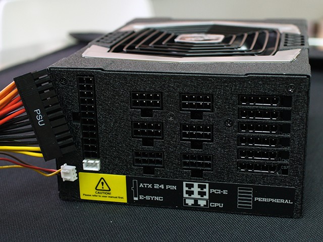

AURUM PT 1200 以全模組設計,安裝時及穿線相對地較方便,亦適合高階用家的要求, PT 1200 提供高達 13 組 SATA 接口及 6 組 Molex 硬碟機接頭,繪圖卡的 PCI-E 6+2Pin 電源接頭更高達 8 組,處理器電源亦有 2 組 4+4Pin 接頭,數量非量足夠。

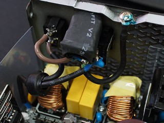

用料方面亦非常認真,電源供應器要應付 1200W 輸出,在零件的最高輸出及各項安全指標都比一般中階產品有所分別,單在電源輸入部份便需要通過多重電源過濾,除了在電源接頭上有 Y Cap 之外,另外亦設有 X Cap 及保險絲等零件,通過多組保護零件為電源輸入把關。

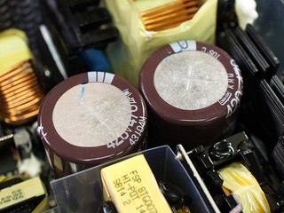

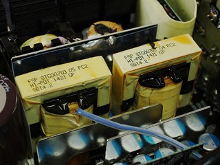

為應付大量電源及進行整流, FSP PT 1200 用上兩組整流晶片,以平均分散電流,大水塘電容方面用上 Nippon Chemi-Con ,利用 2 組 420V 470uF 組成合共 940uF 容量,並通過 2 組大線圈以及一系列 MOSFET 進行變壓, AURUM PT 1200 採用單路 +12V 設計,最高可提供高達 100A 即 1200W 功率輸出。

( 左 ) 輸入電源部份提供多重 EMI 防護 ( 右 ) 兩組大電容組成 940uF 容量、為整流後電力作穩壓

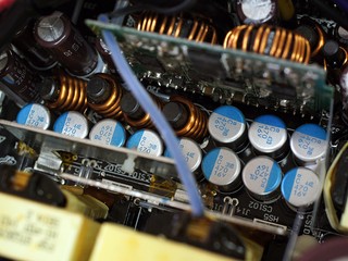

FSP AURUM PT 1200 全面採用日系電容、當中有部份更以鋁殼設計

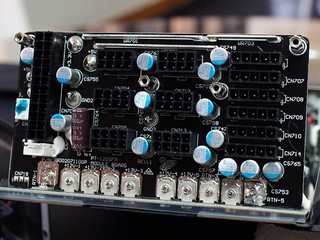

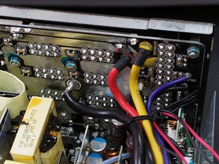

( 左 ) 利用電線分別把 +12V 及 +5V 等電力送到背面接線板 ( 右 ) 接線板同樣加入不同日系鋁殼電容作濾波
部份 +12V 亦會用作轉換成 +3.3V 及 + 5V 部份,合共能夠提供 160W 輸出,至於 -12V 及 +5Vsb 則分別提供 0.8A 及 3.0A 輸出。 AURUM PT 1200 在主機板 24Pin 電源接線上加入 E-Sync 感應功能,即時測量主機板端的電源電壓及訊號,讓 AURUM PT 1200 即時作出反應,減少電源波浪及雜訊。

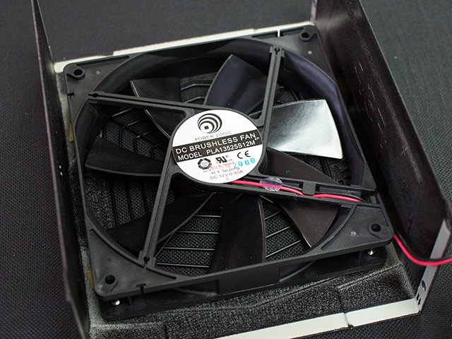

設有 135mm 風扇作散熱、轉速不高因此亦相當寧靜

主機板的 24Pin 連接的同時、亦要接上 E-Sync 感應連接線
