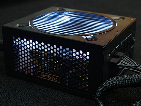

今次 HKEPC 取得 Antec 新推出的 EDGE 系列 750W 電源供應器產品作介紹,雖然 EDGE 750W 都是以黑色鋅鐵外殼打造,但外殼的兩旁設有大量開孔,可以直接見到內裡的零件,初時有人擔心使用時會否把塵埃吸入,但原來開孔後面其實設有透明膠片,所以不存在入塵等顧慮。
EDGE
旁邊加設開孔、但內裡有膠片分隔、因此不會有入塵問題

Antec EDGE 系列電源供應器均具備 135mm 散熱風扇,採用透明扇葉及外框,散熱風扇會將熱力經背面的蜂巢開孔排走。風扇採用透照設計,目的是為了加設 LED 燈光效果,配合現時市場上流行的側透機箱,可以發揮不同視覺效果。如用家不喜歡被燈光照射,亦可以在 EDGE 模組線村位置關上 LED 燈光。
