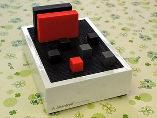

Avantree PowerHouse 就能夠解決以上煩惱,以四四方方的盒子設計,配合不同顏色的膠粒,擺放在工作枱上亦不會覺得太異樣, Avantree PowerHouse 是一個提供 USB 電力的充電器,並且提供收納線材功能設計,細心看會發覺到 PowerHouse 底部會被四隻角升高,留有少許空隙,內裡正正是收藏線材及 USB 接口的地方。

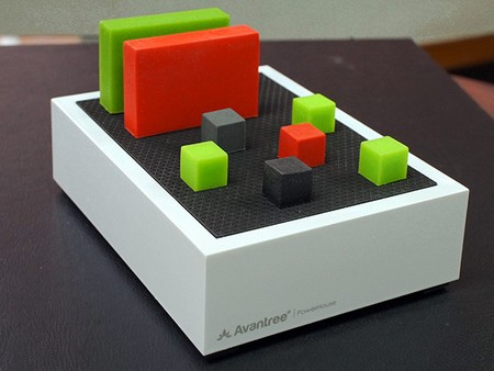

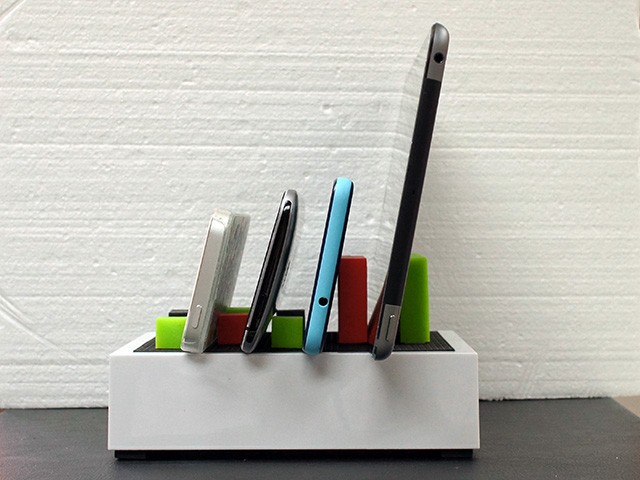

另外, Avantree PowerHouse 表面設有不同的「膠粒」部份,作用是能夠固定充電中的裝置,可以同時放上 4 台不同的電話或平板電腦,隨產品附送了不同顏色的底墊及膠套,可以按用家喜好及創意自行替換,更可以配合辦公室枱面的設計及風格,令 PowerHouse 融入桌面擺設之中。

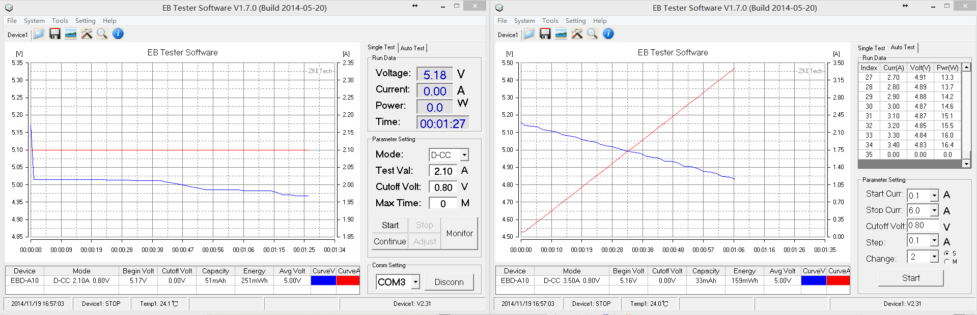

然後將一台電池測試儀器固定消耗 USB 接口 2.1A 電流,然後再用另一台電池測試儀器進行電流負載測試,最後在 3.4A 負載時 Avantree PowerHouse 切斷輸出,兩個 USB 接口的平均電壓為 5V ,最高峰時合共有 5.5A 電流輸出,證明 PowerHouse 是以共享方式使用電力。

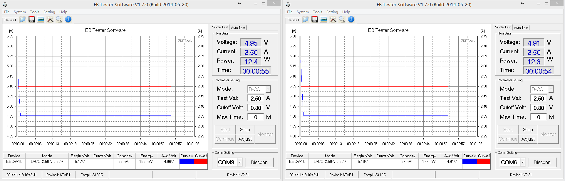

最後,兩台電池測試儀器各自接上一組 USB 接口,並同時提供 2.5A 負載,兩組測試儀都同時消耗大約 12.4W 電力,連同電線在高電流時的損耗,實際取得電壓為 4.93V 左右,表現不錯,其他品質不良的 USB 電源器在高電流輸出時電壓會有大幅下跌,但 Avantree PowerHouse 卻能夠保持穩定輸出。

2.1A 固定電流 + 漸進式電流測試:最高提供 2.1A + 3.4A 輸出

2 組 USB 同時以 2.5A 輸出時的情況
