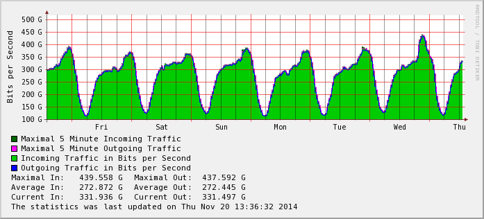

HKTV 19 日開台對打 TVB 台慶,結果大約在 7 時 50 分開始已經無法登入完全被癱瘓,翻查昨日 HKIX 值峰流量最高約 437.5Gbps ,相較過去一週值峰平均 370Gbps ,升幅約為 67.5Gbps , HKTV 說好的 HKIX 總頻寬高達 220Gbps + 130Gbps ISP 頻寬,就能讓 40 萬人同時收看未免把網絡看得太簡單了,最終承諾跳票究竟問題何在 ?

翻查 HKIX 資料在 HKTV 未開台前過去一週最高值峰流量約 370Gbps , HKTV 開台只增至 437.5Gbps ,假設 HKTV 在 HKIX 的 220Gbps 可被完全接入,正常來說 HKTV 開台後 HKIX 理論網絡使用值應該提升至 570Gbps , HKTV 應佔 HKIX 的流量將會達 37.2% ,但結果 HKIX 昨日最高值峰只有 437.5Gbps ,假設 HKIX 增加的 67.5Gbps 全部為 HKTV ,如果以該媒體的 720P 平均流量 1.422Mbps 測試數據來說,假設 HKTV 向 ISP 購買的 HKTV 頻寬被完全利用下,昨日高峰時間如果以 720P 播放最多只能提供 139,084 名用戶。

由於 HKTV 開台萬眾期待,以昨日 130Gbps + 67.5Gbps 的值峰代表 HKTV 的技術無法滿足需求,因此出現清晰度大幅下降,甚至斷線後無法登入的情況,究竟 HKTV 真的有能力在黃金時間滿足 25 萬觀眾以 720P 收看嗎。
做網台最大難處就是頻寬管理問題,伺服器的運算能力亦被受質疑,昨日 HKTV 開台大量用戶連線失敗要用 UStream 才能再轉播,假設 HKTV 和 ISP 供應商購買頻寬被完全利用,但當超過被購買的頻寬後, ISP 真會只為了 HKTV 讓用戶佔用大量 HKIX 連接頻寬嗎 ?
此外,根據昨日的數據來看,假設 HKTV 能夠用盡 HKIX 220Gbps 頻寬, HKIX 的總流量將高達 570Gbps ,而 HKTV 的佔用率將高達 38% 。一般來說,為確保每個用戶乃至接入伙伴的服務穩定性, HKIX 與 ISP 各自都會有一套頻寬管理的策略,避免個別服務供應商耗用過大頻寛,影響整體服務。因此, HKTV 因為買下 HKIX 接入頻寬高達 220Gbps ,就表示 HKTV 能提供 40 萬人同時觀看是否計錯數,過份高估及依賴 HKIX 的交換能力 ?
