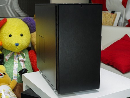

不同用家對機箱的要求都不同,在最小的外型體積下,能容納最多硬件並且可以隔音隔塵,這個定必是大多數用家都會同意的看法。早前  Fractal Design 推出 Define R5 機箱,作為 2014 年壓軸登場產品,其內部結構完全發揮機箱每一吋空間,但同時保留自由度讓用家自行選擇安裝模式用換上不同水冷系統。
高容量靜音設計、彈性水冷安裝
Fractal Design 在外國相當有名,主要推出電腦機箱、電源供應器、散熱器等產品,今次推出的 Define R5 是同系列之中最新型號產品,同樣以靜音設計為首,而且在空間方面完全善用,爭取每一吋空間,就算是主機板背面都能夠裝上 2.5 吋 SSD ,令機箱擁有一般的「載量」但外型體積較同類型機箱細。

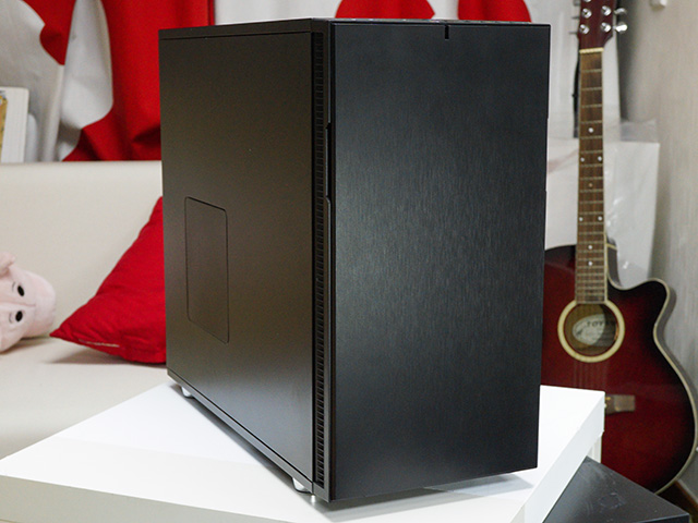

Define R5 機箱外型只有 232 x 451 x 521mm ,但重達 12KG ,比同級能夠裝上相同硬碟機數量用水冷產品的機箱細小,官方推出了黑、白、鈦灰三款不同顏色,機箱用上揭門設計,同時為方便不同擺放地方,門板能夠自行改成左開或右開,只需將門較鑼絲對調便可。電源開關設置在頂部, USB 接口亦以垂直插入設計,提供 USB 2.0 及 USB 3.0 各兩組。
門板打開後,會見到門上貼有厚厚的棉質物料,作用是吸收及阻隔機箱內的噪音,前置除了設有 2 組 5.25 吋光碟機之外,上方設有一個細小的風扇調速器,能夠將下方的風扇調成快、中、慢三個速度。機箱前置了一組 140mm 風扇,風扇的扇葉用上白色設計,在隔塵網裝上後,隱約會見到白色的風扇轉動,令外觀擺脫單調。
