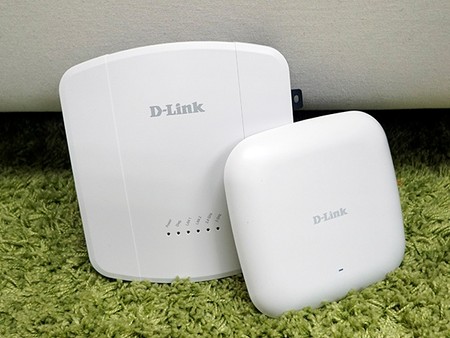

D-LINK 除了設有一般常見的無線路由器及 IP CAM 無線攝影機之外,另外亦有不同的無線基地台 AP 產品,令用家能夠為大面積室內環境提供無線網絡覆蓋。今次要介紹的分別是 D-LINK DAP-2660 以及 DWL-8610AP 兩款無線 AP ,能夠提供雙頻無線收發能力,並設有 PoE 功能,無論一般家居環境或辦公室都非常合適使用。

DAP-2660 設計上較入門及簡單,以四四方方簡約的外型設計,能夠掛在牆身甚至倒轉安裝在天花板上,加上白色的機身不會太起眼, DAP-2660 底下設有電源輸入及一組 Gigabit LAN Port ,據產品 Datasheet 指出最高的用電量亦只有 11Watts 。
DAP-2660  DWL-8610AP

DWL-8610AP 外型明顯較大、針對商務市場而設
而另一款的 DWL-8610AP ,無論外型或功能都比 DAP-2660 更誇張更強大,真正針對商務級應用而設, DWL-8610AP  外型比 DAP2660 略大,同樣可以掛在牆上或天花板使用,亦能夠純粹利用 LAN 線配合 PoE 提供電力用網絡訊號連接,無需加裝電源接頭。

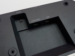

DWL-8610AP 的 LAN 接口數目增至 2 組,一組支援 PoE 功能,另一組就可或接上其他網絡產品例如: IP CAM 。另外機身尾部設有一個 Console 接口,一般在較高端產品才會出現, Console 接口能夠轉成傳統 RS232 端子進行硬件上的修改及設定,但一般情況下都較少機會用到。

兩組 Gigabit LAN 、其中一組提供 PoE 功能、機尾的 Console 就能夠轉成 RS232 連接電腦進行控制

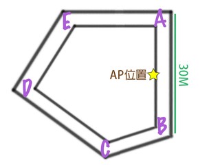

除了辦公室內,編輯部更行到外面走廊進行測試,將 AP 放置在走廊的中央, A 及 B 測試點與 AP 同樣相距大約 15 米,因中間並無阻隔,訊號非常佳,手機顯示訊號有 -40dBm 至 -45dBm 左右,其中 5GHz 因較少干擾所以訊號較佳。
沿走廊延伸到 C 及 E 點,訊號開始下跌, C 點離 B 點約 10 米,訊號下跌至大約 -60dBm 至 -70dBm ,其中 2.4GHz 頻段受到附近十多個不同的 AP 干擾,因此接收能力明顯較差。在 E 點情況亦差不多,因距離較遠,訊號亦只有 -70dBm 左右。至最遠處的 D 測試點,只能間接地掃描到 AP 所發出的 SSID ,訊號強度只有 -95dBm 或無法接收。
