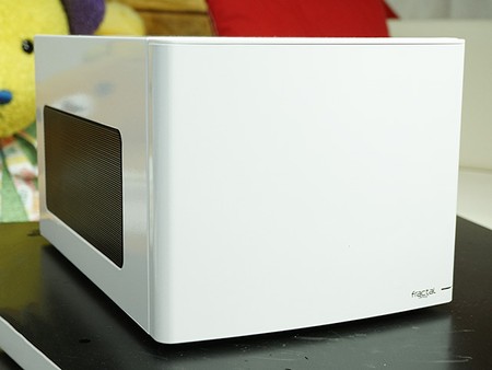

Node 304 是一個針對 ITX 而設的機箱,體積只有 250 x 210 x 374mm ,機箱容量約 19.5 公升,同時用料亦較厚身,小小的機箱就重達 4.9KG , Node 304 分別設有黑色及白色,而今次編輯部取得的是白色款式,第一眼看下去有點像平常家庭裡的「雪櫃」。
Node 304
前面板設計非常簡單、白色版本更有點「雪櫃」的影子
機箱的面蓋設計非常簡單,就好像雪櫃門一樣甚麼都沒有,左右邊緣微彎,右下角落設有 Fractal Design 的圖案及 LED 指示燈,雖然沒特設設計,但視覺上又卻有另一種特別討好感覺。前置的 2 組 USB 3.0 及 HD Audio 設於機箱側邊,使用亦算方便。

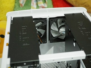

硬碟機方面,機箱前部份倒掛著三組硬碟架,每組硬碟架可以裝上 2 組 2.5 吋或 2 組 3.5 吋硬碟機,換句話說 Node 304 就能夠裝上多達 6 組硬碟機。在這個情況下,電源供應器最長上限為 160mm ,繪圖卡長度亦要維持在 170mm 以下,適合裝上多組硬碟機的用家。
假若想安裝高階繪圖卡以及更高功率的電源供應器,就需要將一組硬碟架拆走,此時用家就可以安裝最長 310mm 的繪圖卡以及 160mm 以上的電源供應器,但硬碟機安裝數目就會減少至兩組。另外處理器的散熱器提供 165mm 高的上限,但就不可以安裝一體式水冷。

每組硬碟架可安裝 2 組硬碟機、而且對正前方的風扇、有助散熱

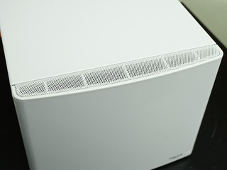

在散熱方面, Node 304 有別於其他機箱會在前方安裝 120mm 風扇, Node 304 在機箱前方較高位置以並排方式裝上 2 組 92mm Silent Series R2 的磁懸浮液壓軸承風扇,剛好對準另一邊的硬碟機,可作為入風及硬碟機的散熱,機箱的前面板因為採用無開孔的設計,所以頂部其實留有細而密的網面開孔作為通風。
