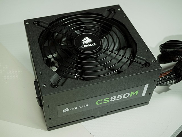

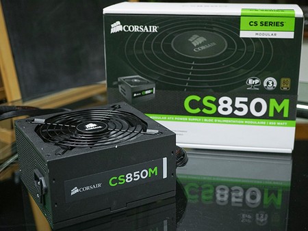

今次取得 Corsair CSM 850W 作測試,包裝盒以簡單的白色及綠色為主,而電源供應器的主體就同樣以黑色外殼設計,除了外觀上之外,其實 CSM 系列的整體設計及功能都與 CXM 以及 RM 非常相似,是 CXM 的金牌版本;亦是 RM 的半模組版本。

Corsair CS850M 設有 Cable Management 功能,但並非所有線材都能夠提供模組化連接,一般電腦必需的主機板電源 24Pins 以及處理器供電 8Pins 就預設焊穩在電源供應器上,而其他選擇性的接頭例如 PCI-E 及 SATA 電源就改以模組化方式連接。
以 CS850M 為例,就提供了 8 組 SATA 、 8 組 Molex 、 2 組 Floppy 接頭,以便擁有大量硬碟機的用家使用,另外亦提供 4 組 PCI-E 繪圖卡的 8Pins 供電接頭,可連接兩組繪圖卡進行 SLI 或 CrossFireX 運算,除了主機板的 24Pin 之外,線材都以扁平設計,適合在機箱內穿線及整理。
