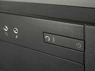

Carbide 100R 是一款以 ATX 設計的塔式機箱,外表以全黑色設計,感覺非常穩重,與一般顏色鮮豔以及花巧設計的入門級機箱形成非常大對比,雖然前面板都是以塑膠物料打造,但經過拉絲處理後完全不像普通塑膠,比起一般反光亮面的面板更容易接受,上方設有 2 組 USB 3.0 接口,並排的還有 HD Audio 接口及電源開關。

前置 2 組 USB 3.0 接口及 HD Audio
100R100R
前面版的塑膠板經過拉絲紋處理、外觀帶美感

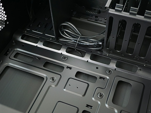

主機板旁邊設有多個開孔方便用家背板走線,側板亦特別造成突起形狀,以容納更多線材收納,另外,其中一樣較特別的是 Carbide 100R 側板設有透明側窗設計,雖然 Carbide 100R 只是一個針對入門級而設的機箱,但加入側透設計後讓外觀感覺即時升格,與其他中高階機箱併起來的時侯,完全沒有不入群的感覺。

設有不同開坑用作穿線走線之用
100R
側板特別向外突出、能夠容納背板走線線材
