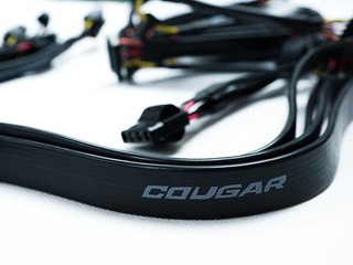

外觀上已經與眾不同,當轉移視線到線材部份,就會發覺 CMX 700W 用上模組化線材設計,除了主機板 24Pins 、處理器電源 8Pin 及 4+4Pin 、繪圖卡供電 6Pin 及 6+2Pin 之外,其餘的 SATA 供電及額外的繪圖卡 PCI-E 供電都一慨以模組化設計, 以減少機箱內凌亂的問題,同時模組化的線材亦採用扁平設計,有助背板穿線以及防止打結。

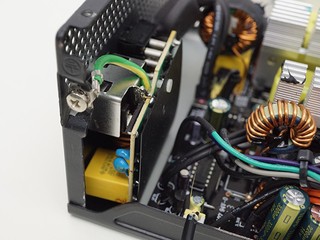

打開電源器外殼,內裡走線設計亦造足,並沒有偷工減料或者將貨就價,例如輸入電源部份設有 EMI 濾波線路,並加上過流保險絲以及溫度保險絲,採用 105°C 日系電容,壽命比一般 85°C 電容高出 4 倍。供電輸出方面, +12V 部份以雙路 30A + 26A 設計,提供 670W 供電, +3.3V 及 5V 亦達到 24A 及 20A ,足夠推動一定數量的硬碟機。

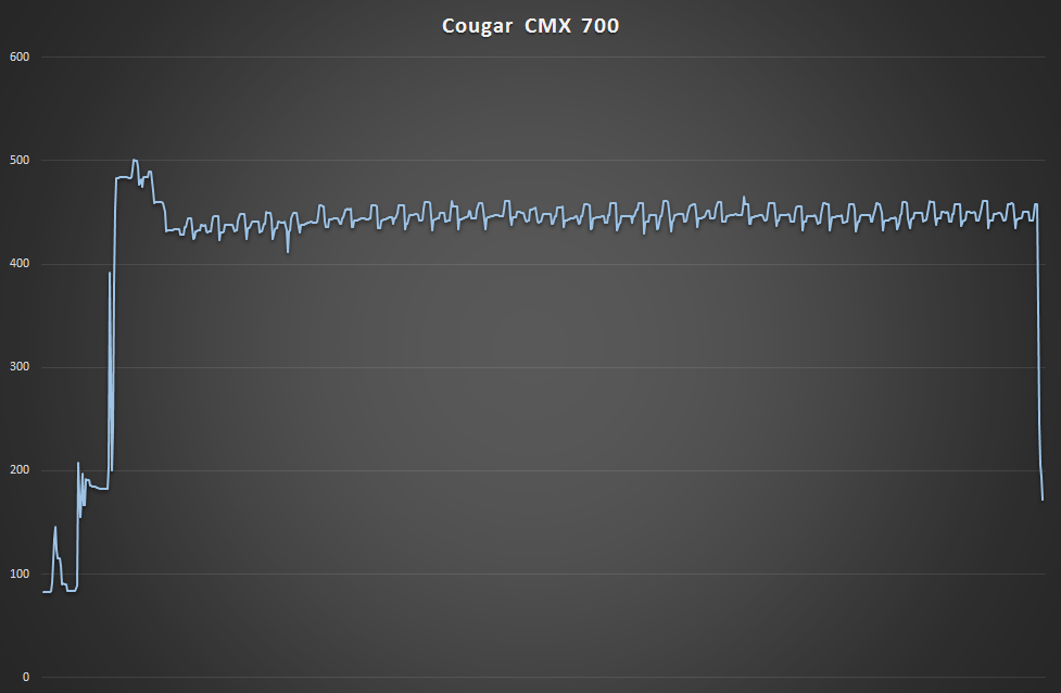

測試平台用上 Intel Core i7-4790K ,配上兩組 NVIDIA GeForce GTX980 以 SLI 運行,按照過往的測試所得,平台的功率消耗量大約接近 500W ,對於 700W 的電源供應器來說是它的 70% 負載,加上 2 組繪圖卡對 +12V 的用電非常渴求,因此亦是針對穩定的測試方法之一。
利用 3DMARK 嘗試將繪圖卡推至最高負載,將 Benchmark 部份鎖定為 FireStrike - Ultra 的 Combined Test ,不停 Loop 大約十分鐘以上,紀錄顯示電源供應器 CMX 700 大約消耗了 450W 左右電力,除了測試時因為場景影響繪圖卡使用率及用電之外,亦沒有太大起跌,尚算穩定,而且 CMX 700 的風扇及溫度變化不大,證明 80PLUS 的高效率轉換能夠發揮作用。
