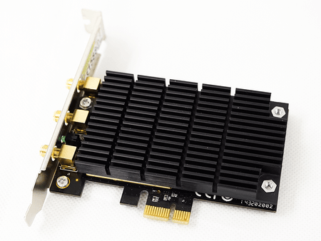

TP-LINK Archer T9E 採用 PCI-E 1x 介面, PCB 只有 100mm 長,能夠安裝在細小 ITX 主機板以及小型機箱內,不過細小 Archer T9E 並沒有提供 Low-Profile 的鐵片。 PCB 上裝有一個大型全鋁散熱器,當網絡晶片需要處理大量資料時都可以提供足夠散熱能力,加強連接及使用穩定性。
產品用上 Broadcom BCM4360 晶片,是一款採用 3 天線以及支援 802.11ac 制式的產品,可以收發 2.4GHz 及 5GHz 兩種頻段無線訊號,在 2.4GHz 下可提供 600mbps 無線連接能力,在 5GHz 下最高可提供 3x433Mbps 無線能力,不過要留意受限於晶片設計, 5GHz 頻段只能夠接收 36 至 48 頻道,如用家的無線路由器正使用 108 以上的頻道, T9E 會無法接收   。
TP-LINK Archer T9E 的 3 天線設計能夠提供 1,300Mbps + 600Mbps 無線速度,並附產品附送 3 組外置天線,加強訊號收發能力。同時引入 Beamforming Technology 智能式波束成型無線技術,能夠集中訊號至無線裝置,令速度及穩定性都有所提高。
