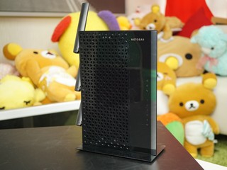

Netgear 今次推出的 EX7000 是現時市場上數一數二的高端 Wi-Fi Extender 型號之一,三組外露的無線天線配上黑色的機身,能夠直立或水平擺放,外形確實有點似一般無線路由器,而事實上 EX7000 的職責與路由器亦有點相似。 EX7000 更設有一個 USB 3.0 接口用作分享之用,背面接線位置除了電源連接之外,亦設有 WPS 快速無線連接以及 5 組 Gigabit LAN 接口,可以連接其他路由器、電腦、打印機等等。

Netgeat 的 EX7000 Wi-Fi Extender 無線覆蓋範圍比路由器更廣
EX7000
外形與路由器非常相似

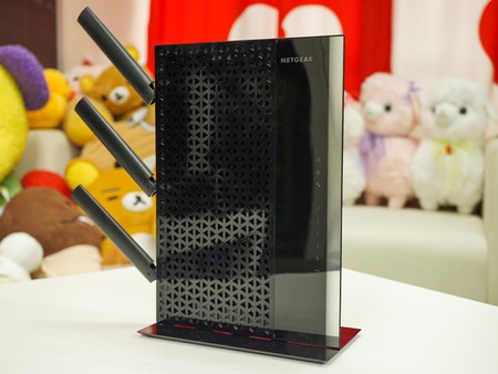

設有三組外置天線、提供 700mW 發送功率
EX7000EX7000
5 組 LAN 接口以及 1 組 USB 3.0 接口、能夠連接電腦、打印機、外置硬碟等
EX7000 內裡用上 ARM 架構雙核心 1GHz 處理器,確保在高流量時仍能夠保持運作,無線部份支援 2.4GHz 及 5GHz 雙頻連接, 2.4GHz 部份提供 600Mbps 無線頻寬, 5GHz 部份支援 802.11ac 制式,最高可提供 1,300Mbps 連接,透過機身的 3 組外置增益天線以及 700mW 高功率傳送設計,能夠將無線訊號滲透至室內每一個空間。
