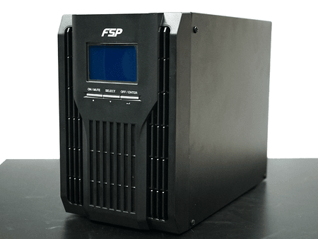

雖然香港的電力供應穩定程度相當高,但在近年亦有多次電壓不穩等情況發生,除了電壓異常之外,有時在室內亦會因其他特別情況例如電器短路等而停電,這類情況對於電腦設備會造成一定破壞。 FSP 最近就新推出一款 UPS  不斷電系統: CHAMP 1K ,除了兼容不同地區國家的電壓之外,亦提供多個不同的操作模式、電壓輸出、交流頻率等,而且可配合 RS-232 或 USB 接口與電腦進行通訊,在停電或電源異常時即時通知用家。
淨化電源、維持電源輸出
對於電壓不穩等情況,有用家會選擇一些質量較佳的電源轉換器,希望能夠應付短暫的電力異常問題,但這個不穩定情況對於電源供應器來說其實亦有一定衝擊及影響,要好好保護電腦以及電源供應器,用家可選擇加裝一台 UPS 不斷電系統在電源上游位置, UPS 除了可以在停電情況下維持短暫電力供應之外,其實亦有過濾及淨化電源的功能,間接地能夠提高電源供應器的壽命。
FSP 今次新推出的 CHAMP 1K UPS 不斷電系統是 UPS On-line 系列其中一個新成員,提供 Double-Conversion 設計,當市電輸入到 CHAMP 1K 後由 AC 交流電源整流成 DC 直流電,一方面會為內裡的電池組進行充電,另一方面亦會通過 UPS 內的 Inverter 逆變器,將 DC 電源再轉回成 AC 交流電,供電予輸出部份,為電腦等設備提供穩定電力,而機內的穩定電壓系統能夠確保電壓誤差在 +/- 5% 內,以免電壓過高或過低。
CHAMP 1K
設有 3 組輸出接口、連接電腦等不同裝置
在一般情況下, Inverter 都會使用由市電整流後的 DC 電源,但當外面輸入的市電不穩定或斷電時, CHAMP 1K UPS 就會即時利用電池組的 DC 電源維持轉換,確保輸出部份不受影響。以香港 220V AC 電壓情況來說,當電壓跌至 180V 以下或升至 280V 以上時, CHAMP 1K 就會即時切斷市電輸入,改為利用電池組維持電源供應,切換時間近乎零。
FSP CHAMP 1K 設有 2 款機型,以香港適用的電壓機型為例,預設輸入電壓為 200-240V AC ,頻率方面就由 40Hz 至 70Hz 之間的 AC 都能夠接受。 UPS 內裡採用 2 組 12V / 9AH 電池組,即提供 216Wh 容量,透過逆變器可轉換出 200/208/220/230/240V AC ,在斷電情況即電池供電模式底下, CHAMP 1K 能夠產生出 50Hz 或 60Hz 的純正絃波 Pure Sine Wave ,與一般市電一樣,最高輸出為 1000VA / 900W ,足夠應付大部份電腦。
UPS 的電池已耗盡就會停止運作,當電源恢復後 CHAMP 1K 隨即會自動啟動電源,並供電到電源輸出部份,這電腦可以自行重新啟動,無需人手操作啟動。除了表面的供電之外, FSP CHAMP 1K 亦會針對功率因素 Power Factor (PF) 作出調整,即使連接了例如馬達等電感式電器影響 PF , CHAMP 1K 仍會保持用電的 W/VA 比在 0.9 以上,在香港雖然作用不太大,但這功能亦並非所有的 UPS 都能提供。
CHAMP 1K
能夠設定逆變器的輸出頻率為 50Hz 或 60Hz
充電及供電時間方面, FSP CHAMP 1K  為了保持電池的壽命,會限制充電電流在 1A 水平,充滿 90% 電量大約需要 4 小時,按照電容量計算,當充滿電池後在 500W 負載之下大約可以維持 15 分鐘左右電源供應,足夠為電腦等設備進行關機等程序,或能夠在這段時間轉換其他供電輸入來源。如需要額外電池供應時間的用家,亦能夠外接更多電池組提高容量。
FSP CHAMP 1K 機背設有一組電源輸入以及三組電源輸出,另外設有一組 RS232 及 USB 接口,能夠連接到電腦或其他伺服器進行監控,當電源不穩定、斷電、電池損壞等情況發生時,除了 CHAMP 1K 機內會發出不同聲響之外,亦會通過電腦通知及提醒用家。
CHAMP 1KCHAMP 1K
設有 USB 及 RS232 連接到電腦作監控
CHAMP 1K
( 上 ) 正常情況下輸出電源是經由電池及逆變器提供 ( 下 ) ECO 節能模式下、電源會繞過逆變器直接輸出
CHAMP 1K
表面上, FSP CHAMP 1K UPS 設計好像非常簡單,但其實亦提供了不同的供電設定,透過機身的顯示屏及按鍵,能夠設定輸出的電壓、頻率、 ByPass 功能、 ECO 節能模式等。 ByPass 功能即輸入電源能夠繞過整流及逆變器,直接提供電源輸出,此時逆變器亦不會運作,所以當市電電源有任何變化都會直接影響到輸出裝置。
ECO 節能模式,當輸入電壓在一定許可數值範圍以內,輸入電源會繞過逆變器直接輸出,即上述的 ByPass 模式,而逆變器仍會保持待命狀態,當電源超過許可範圍後, UPS 就會介入電源供應及停止 ByPass 模式。 Battery Mode 電池模式,即是斷電下的模式,所有輸出都會由電池通過逆變器提供,顯示器會提示當前負責水平、剩餘電量、估計能夠維持時間等,並會每 4 秒發出聲響一次。
當有任何異常情況發生, CHAMP 1K 會透過機身的 LCD 屏幕顯示出除錯數字,工作人員可按照說明表知悉異常問題原因,除此之外,機內亦設有不同保護措施,例如短路保護、過載保護、輸出電壓過高 / 低等,同時,如果電池電壓出現異常,但如溫度上升時,內裡的風扇亦會自動加速排熱。當溫度超過一定上限, CHAMP 1K 亦會切斷電源輸出並發出聲響,通知用家出現問題。
