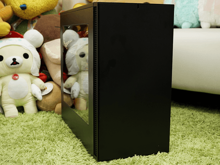

Fractal Design Define S 機箱剛剛正式推出不久,分別設有普通版本以及配備透明側窗兩款型號,在外觀上與 Fractal Design Define R5 有點相似,根箱尺寸達 233 x 451 x 520mm ,前面板部份加入仿金屬的拉絲設計,在視覺上的金屬感大大提高。 Define S 不設光碟機安裝位置,所以前面板沒有任何開孔,相當完整。

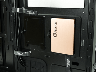

背板後面是硬碟機的安裝位置,闊度大約 20mm 至 40mm 不等,位於主機板的背面就設有 2 組 2.5 吋 SSD 專用的安裝架,而靠近機箱前端的位置,就以上中下三組的排列方式提供 3.5 吋硬碟機安裝空間,合共可安裝 5 組硬碟機,對於擁有大量硬碟機的用家未必足夠。

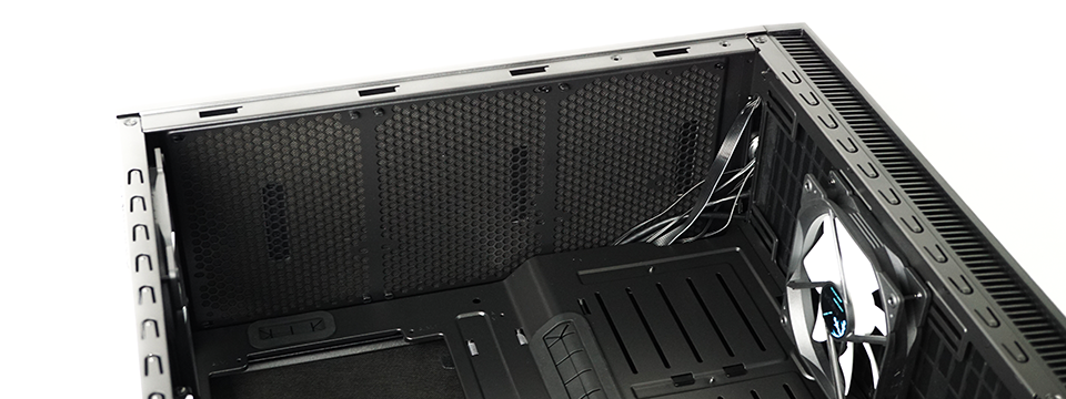

除了前方可安裝水冷排及風扇外,機箱頂部亦可容納長達 420mm 水冷排,在一般機箱產品中絕對少有,假若是打造處理器、繪圖卡、記憶體一連串的水冷散熱系統,大面積冷排是非常重要,如需用上頂部散熱位置,外面的防塵保護蓋就緊記要拆走。最後,機箱尾部亦預設裝上一組 Fractal Design Dynamic GP14 風扇,以 1,000RPM 轉速運作,提供寧靜的抽風功能。
