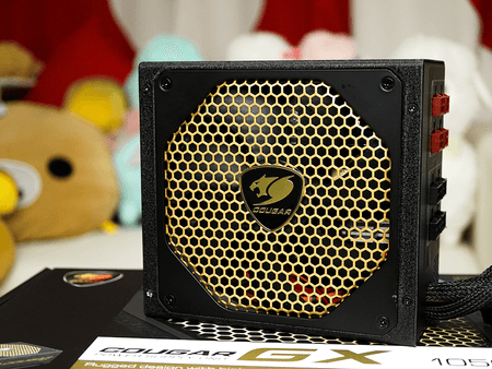

Cougar GX 1050 外殼用之灰黑色設計,另外表面以粗糙紋理,令人感覺較實在,與普通入門產品有明顯區別,而且以金色噴上 Cougar GX 字樣,強烈帶出產品是針對高階平台而設的訊息。
正面的大風扇正徑為 140mm ,採用 HDB 軸承設計,擁有靜音以及高壽命的特點,透過 Cougar 溫度控速技術,在 100% 滿載時,風扇的運轉聲噪亦只有 29dB 以下。風扇外設有金色的防塵網,正中間再貼有閃亮金色的 Cougar 圖案,非常搶眼。

粗糙的黑色表面配上金色的字樣、風扇的金屬防塵網亦用上金色設計
GX 1050
140mm HDB 軸承大風扇、最高聲噪亦只有 29dB

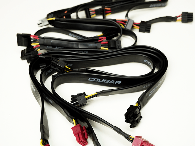

在接線方面,電源供應器以模組化線材設計, Cougar GX 1050 原生提供主機板 24Pin 、處理器 8Pin 及 4+4Pin 、繪圖卡 PCI-E 電源 8Pin 及 6+2Pin 接線,如用家只是連接一組繪圖卡以及選用 M.2 等 SSD 儲存裝置,單靠以上 3 組電源線就能夠推動電腦平台。
假若有更多的繪圖卡及硬碟機等產品要連接,亦可以按需要接上模組化線材, GX 1050 就提供 3 組 SATA 電源線及 1 組 Molex 電源線,提供合共 10 組 SATA 及 4 組 Molex 硬碟機電源接口。另外更有 4 組 PCI-E 6+2 Pin 電源線,針對多繪圖卡平台玩家所設置,線材亦以扁平及加上兩重塑膠外層保護,適合在機箱背板之間走線。

設有模組化線材連接、更換硬件時相當有彈性
GX 1050
採用扁平設計方便走線、表面更以塑膠保護線材
