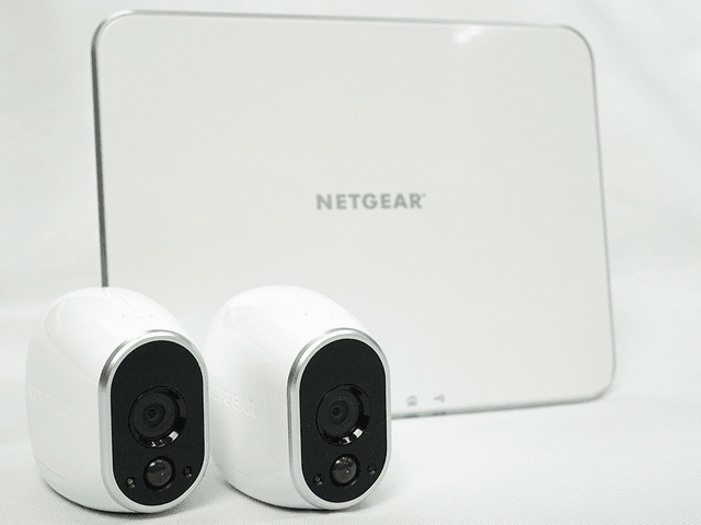

Arlo 大致可分為兩部份: Arlo 鏡頭以及 Arlo 基站, Arlo 鏡頭非常小巧,尺寸大約為 70 x 70 x 45mm ,實際的體積與一個萬能轉插差不多, Arlo 用上非常圓滑的外殼設計,打開底下的保護蓋就會見到 4 顆電池安裝位置,首次使用時只需將附送的 4 組 CR123 電池裝上便可,電池能夠提供長達 4 至 6 個月運作,而在市場上要購買 CR123 電池亦不困難,一般十多元便有交易,需至可以選擇利用充電池,這樣就更環保。
Arlo 鏡頭底下設有一個 1/4 英吋規格的螺絲孔,可以配合不同的支架安裝在任何地方。另外 Arlo 鏡頭尾部設有一組強力的磁石以及附送了兩組半圓支架,用家只需將支架穩固在牆身,再將鏡頭吸附即可使用,半圓的設計更方便用家調校角度。 Arlo 擁有 IP65 級數的防水能力,更可以在零下 10C 至 50C 溫度下運作,換言之 Arlo 鏡頭可以安裝在室外例如後花園、大門外、天台等地方,實現全天候監控。

Arlo 鏡頭提供 720P 影片拍攝能力,可視角度達至 130 度,非常廣闊,只要安裝在室內的角落就可以覆蓋大部份的空間環境。另外鏡頭內亦設有 850nm 紅外線 LED 以及紅多線濾光,在夜間或漆黑環境下仍能夠提供清晰的影像,方便裝設在門口、天台、房間內的用家。
除了鏡頭部份, Arlo 亦需要配合一台基站才能夠運作, Arlo 基站部份以白色簡約造型,外型有點像一般的無線路由器,機背設有一組 Gigabit LAN 、 2 組 USB 2.0 接口、 Pair 鏡頭配對鍵。 Gigabit LAN 當然是用作連接路由器,讓用家可以進入 Arlo 設定頁面以及監控其管核的 Arlo 鏡頭,至於 USB 2.0 接口,原生是用作連接外置儲存裝置進行錄影,不過暫時 Arlo 的 Firmware 尚未開放此功能,所用暫時 2 組 USB 2.0 接口是未有作用。
