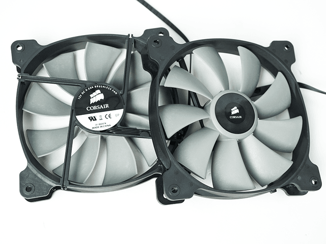

水冷排外型亦較特別,有別於其他的圓滑邊設計,外觀相當四正,側邊更特別加設一行銀色外框,加強視覺上的立體感效果。採用 280mm 水冷排的 H110i GT 配備了 2 組 SP140L 風扇, SP140L 比一般風扇擁有較大的風壓及風量,而聲噪方面亦相當寧靜,加上設有 PWM 控速設計,當電腦在省置或溫度較低時可以將風扇速度減慢,相反當進行運算或超頻時亦可以提高轉速,加快熱力帶走的速度。

2 組 SP140L 風扇、擁有 PWM 控速
