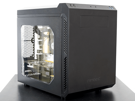

有個別用家特別喜歡外形較小巧的機箱產品,除了節省擺放空間之外,更能夠融入其他室內擺設之中, Antec 早前日推出一款 Performance P50 機箱,外型四四方方相當簡單,適合擺放在客廳書房等任何地方,內裡間隔及設計亦經過深思熟慮,充份用盡每一吋空間,令 Antec P50 能夠擺放 Micro-ATX 主機板之餘亦能夠安裝 ATX 電源供應器以及 240mm 一體式水冷等。
Antec Performance P50 機箱能夠在最少的空間佔用情況下容納最高效能硬件, P50  外型尺寸方面大約為 330 x 260 x 312mm , 正面以純黑色及密封面板設計,再在邊沿位置加上大量通風孔,能夠保持外觀簡潔之餘亦確保機箱有足夠鮮風。 USB 接口設於頂部斜角位置,分別在左右兩端加上 USB 2.0 及 USB 3.0 接口各兩組,耳機及麥克風接口就安排在斜角的正中央,帶出左右平衡的效果。
開機按鍵以及重置按鍵設置於頂部,在兩個按鍵之間被 2 組風扇調速器分隔開,調速器分別用作操縱 P50 頂置 2 組 120mm 風扇以及前面板內的 2 組 120mm 風扇,提供高速、低速、停轉三種模式切換。將焦點稍往機箱尾部移動,就會見到一組有大量開孔的隔塵網,只要將鎖扣解開就能夠將整塊隔塵網拆出,而 P50 的 2 組頂置 120mm 風扇預留位亦迅間在眼前出現。

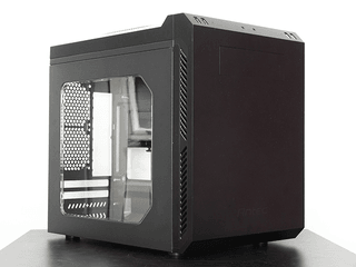

Performance P50 機箱設有普通版本及 Windows 透明側板型號,適合不同喜好需要的用家,打開側板就能夠見到 P50 內部結構。 Antec Performance P50 沿機箱的中軸線分成兩半,其中一邊是用作安裝主機板、繪圖卡、散熱器等部份,而另一邊就用作安裝電源器及硬碟機等。
機箱能夠安裝 Micro-ATX 或 Mini-ITX 主機板,對於一般家用平台甚至遊戲玩家來說都相當足夠,用家能夠安裝大約 130mm 高度的風冷式散熱器,市場上大部份下吹式散熱器都適用於 P50 機箱內。繪圖卡方面,最長可裝上 300mm 的繪圖卡產品,由於繪圖卡風扇需要面向機箱底部,假若用家想進行 2-Way SLI 或 CrossFireX 的話就可能需要留意第二繪圖卡的散熱空間是否足夠。

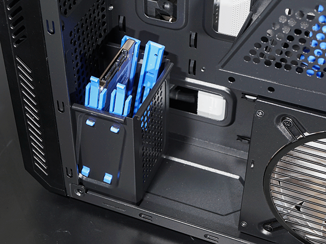

在電源供應器上方就是 3.5 吋硬碟機的安裝位置, Antec Performance P50 能夠裝上 3 組 3.5 吋硬碟機,並以免工具方式安裝,從外面向內插入即可,非常方便。在機箱尾部外設有一組 80mm 風扇,在抽風的同時能夠協助 3.5 吋硬碟機散熱。至於 2.5 吋硬碟就安裝在另一邊對角,靠近機箱前端的底部,同樣以免工具設計,向底插入即可緊扣著, P50 可以安裝 2 組 SSD 或 2.5 吋硬碟機,足夠大部份用家需要。
