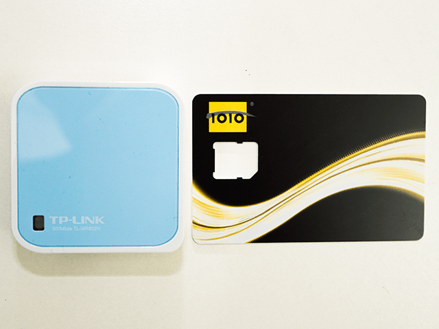

既然是旅行路由器,當然要方便攜帶以及操作, TP-LINK 今次的 TL-WR802N 外型非常小巧,與上代 WR702N 一樣體積只有大約 57 x 57 x 18mm ,相比一般卡片或身份證的 54 x 85mm 的尺寸,就更加突顯 TL-WR802N 外型袖珍的特點。
TL-WR802N
與一般卡片相比、面積細近一半

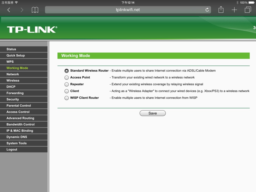

如果用家需要其他特別的網絡設置,例如 PPPoE 撥號或靜態 IP 等亦可以在 TL-WR802N 的設置頁面內進行修改,除了行動電腦之外亦可利用平板電腦或智能手機連接 TL-WR802N 無線訊號進行修改設置,非常方便,所以除了在外地使用之外,在應急時亦可以作為一般家庭路由器使用。
除此之外 TL-WR802N  亦提供不同的網絡功能,例如適合在中國內地使用的 VPN Pass-Through 功能,設置完成後用家每次通過 TL-WR802N 連接就能夠直接「翻牆」、另外亦有 DMZ 主機、 UPnP 、 MAC 位址修改、流量統計等,功能與一般家用路由器無異。

設有 Quick Setup 設定功能、提供多個不同操作模式選擇
TL-WR802NTL-WR802N
可針對不同網絡連接方式、包括靜態 IP 、 L2TP 、 PPTP 等
