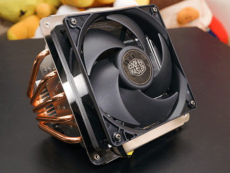

Cooler Master 今次推出的 GeminII S524 Ver.2 外型有點似當年的風神鍛系列,同樣利用 120mm 風扇配合下吹式設計, GeminII S524 Ver.2 高度只有大約 105mm ,將散熱器裝上主機板後還會比一般全高繪圖卡矮少許,所以能夠安裝於各類型的機箱內。
GeminII S524 Ver.2 設有 5 組 6mm 銅導熱管,底部用上直接接觸方式設計,並經過打磨處理,能夠迅速將處理器熱力傳走,與上一代 S524 相比,銅導管省去鍍鎳工序,使生產過程更環保,而且令 GeminII S524 Ver.2 外觀更有傳統風冷散熱器以及當年風神鍛的影子。

銅導管以「穿 FIN 」的方式連接鋁鰭片,以 GeminII S524 Ver.2 所選用的 6mm 直徑銅管為例,生產時會先在鋁鰭片鑽出大約 5.8 至 5.9mm 左右的孔,當銅管穿過時鋁鰭片會被壓力拉緊,並且會緊緊地包圍著銅管,這個工藝技術與一般焊錫完全不一樣。每塊鋁鰭片上都壓有 X 形以及小圓孔,據說能夠對氣流通過有正面幫助。
散熱器以上闊下窄的造型設計,令 GeminII S524 Ver.2 的底部及重心傾向一邊,此舉其實是為了遷就記憶體的安裝, GeminII S524 Ver.2 上的 120mm 風扇剛好對準處理器旁邊的記憶體模組位置,底下窄身的設計令主機板留有大約 47mm 的高度去安裝記憶體,同時可借助 GeminII S524 Ver.2 的風扇作散熱。

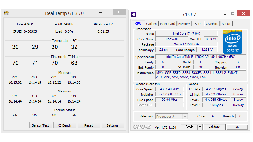

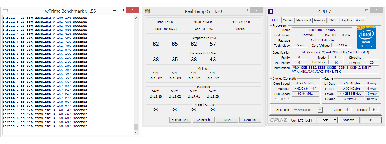

今次測試會將 Cooler Master GeminII S524 Ver.2 安裝在 Intel Core i7-4790K 處理器上,在關閉所有 C-Stage 省電功能情況下,待機時 Real Temp 顯示處理器溫度大約為 30°C 左右,利用 wPrime 進行測試,處理器一直維持 100% 負載,溫度提升至 65°C 左右,風扇維持慢速轉動。
利用較大負載的 IntelBurnTest 進行燒機,平均溫度在 60°C 至 70°C 之間跳動,處理器溫度最高曾經接觸至 80°C ,風扇同樣以慢速轉動,沒有明顯提速。到實際應用情況,運行 TombRaider 遊戲大約 10 分鐘,處理器最高溫度只有約 55°C ,換句話說即使是搭配 Core i7-4790K 等高階處理器進行遊戲等活動, Cooler Master GeminII S524 Ver.2 亦能夠保持靜音及帶走處理器熱能。
GEMINII S524 VER.2
關上所有省電功能情況下、 Inte Core i7-4790K 閒置時溫度大約 30°C
GEMINII S524 VER.2
wPrime 測試時處理器維持在 65°C 左右
