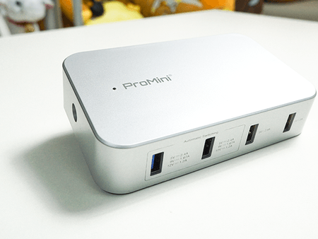

Pro-Mini 新推出的 Power Station Super 4 快速充電器正正就加入了 Quick Charge 2.0 技術支援, Power Station Super 4 設有 4 組 USB 充電接口,其中 2 組接口能夠提供 QC 2.0 快速充電,當手機接到 QC 2.0 的 USB 端口時,充電器與手機之間會進行通訊,如果符合充電的標淮及需求的話, Power Station Super 4 就會透過 QC 2.0 方式為手機充電。
在 Quick Charge 2.0 情況下, Power Station Super 4 分別提供 3 種不同的電源輸出: 5V / 2.4A 、 9V / 1.67A 、 12V / 1.2A ,即最高可提供 15Watts 充電功率,相比傳統的 5V / 2A 的 10Watts 高出不少。加上利用較高電壓低電流進行充電,在線材或接點上所導致的電源流失問題影響會較低,就好像發電廠透過高壓進行輸電一樣。
除了 2 組 Quick Charge 2.0 接口之外、另有 2.4A 及 3A 接口各一組
除了 2 組 Quick Charge 2.0 的 USB 接口之外, Power Station Super 4 另提供 2 組 USB 充電接口,並以不同顏色與 QC 2.0 接口作具別,分別可提供 2.4A 以及 3A 電流輸出,對於一般沒有 Quick Charge 的產品來說,例如 iPad 亦都可以利用 Power Station Super 4  進行較高效率的充電體驗。
