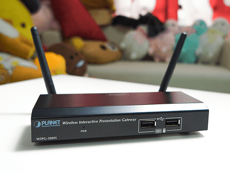

WIPG-300H 外型相當細小,只有 150 x 59 x 25 mm 與一般遙控器的外型相近,機身以金屬打造擁有良好散熱,加上設計是長期放在開放式的地方,金屬外殼能夠減低破損的機會。 WIPG-300H 使用 5V DC 電源推動,隨產品亦附送一組電源轉換器,並提供不同國家使用的轉換插腳。

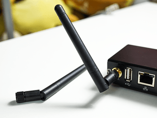

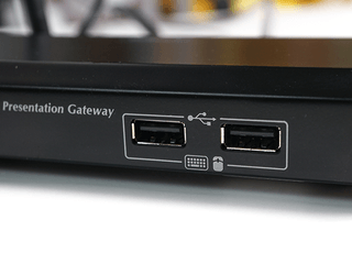

連接及通訊方面, WIPG-300H 設有 RJ45 接口的有線連接,以及兩組外置天線組成的 802.11n 300Mbps 無線連接選擇。如 WIPG-300H 擺放位置附近提供到 LAN 線,接上後就能夠獲取得 IP 位址及連接,相反在沒有網絡可提供的情況下, WIPG-300H 可變成 AP 模式作為無線基地台,行動電腦及手機等都可以利用 Wi-Fi 連接 WIPG-300H 的 SSID 進行連線。另外機身的 USB 接口更提供 UoIP 功能,可以反向遠程控制電腦操作。

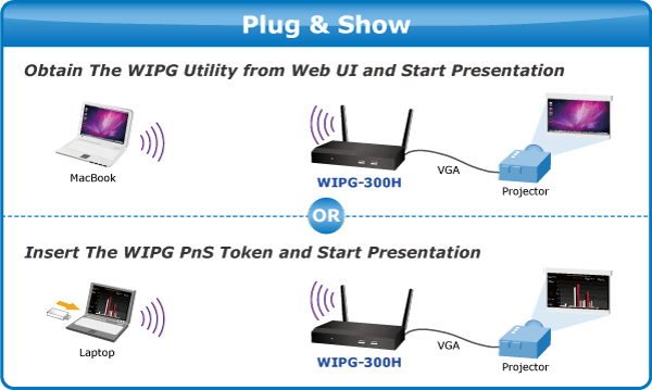

當 Planet WIPG-300H 成功連線以及接到投影機或電視,顯示到當前的 IP 位址和密碼後,就可以利用相關軟體透行遠程影像播放。 Windows 或 Mac OS 作業系統的用家可透過 WIPG 軟件進行連接,開啟軟件後會自動掃描網絡內所有 WIPG 裝置,用家需按照指示輸入 WIPG-300H 顯示的 4 位數字連接密碼,成功配對後電腦屏幕的影像迅間會出現到 Planet WIPG-300H 的輸出端部份。

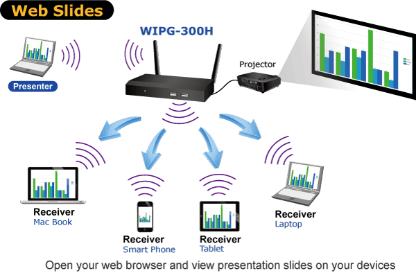

Planet WIPG-300H 不但支援各種行動裝置、各種檔案類型、各種連接方式,更可以同時分割成 4 個畫面,在會議時就能夠容許 4 台裝置連接,再將每個畫面影像安排到 4 個角落,可以分別展示出不同簡報、圖片、網頁等等,令會議更有彈性。舉例說可能在會議中途突然想展示出手機內的相片,透過 WIPG 就能夠迅間投放出來,如同時有多個講者進行演說,亦可利用 WIPG-300H 切換不同影像源,用途非常多變。
