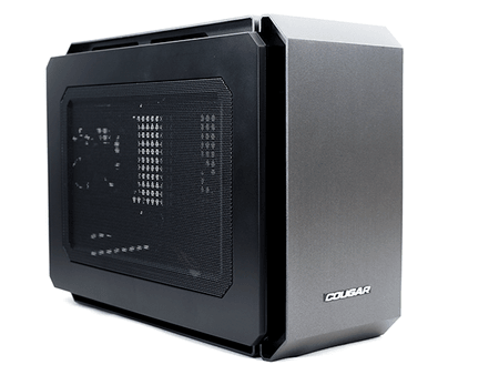

Cougar 在早前 Computex Taipei 2015 曾經展示這款即將推出的 QBX 電腦機箱,它外形明顯較其他功能性 ITX 機箱細小,機身以黑色為主,正面以及頂部都分別加上一組鐵灰色以及拉絲紋處理保護檔板,再配合不同線條及切割,為 QBX 加添了不少造型上特色。
QBX 正面鐵灰色保護板沒有任何開孔,通風的開孔都隱藏在保護板的背面,優點是即使入塵亦不會影響外觀,但同樣地清潔的問題亦成為它的缺點。開機按鈕、前置 2 組 USB 3.0 接口以及 HD Audio 接口都擺放在檔板的側面,而在前面板與頂部之間的角位,就藏了一組 Slim ODD 薄身光碟機安裝缺口,非常隱蔽。

散熱方面, Cougar QBX 內多餘空間比較少,所以設計時亦特別將 QBX 左右兩組側板換成全網孔設計,令空氣更流通。頂部及底部亦分別提供 2 組及 1 組 120mm 風扇安裝位置,機箱尾部就預先提供一組 90mm 風扇作抽風,剛好對正處理器位置,而 QBX 前端亦留有一組 80mm 風扇位置讓用家自行加裝。

為加強機箱通風性、 QBX 用上大量網孔等設計
