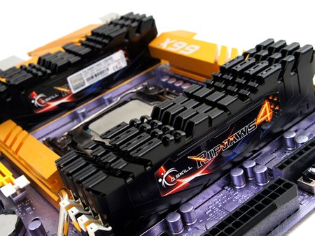

針對記憶體容量高需求的 Intel X99 平台用家, Felton 引入全新 G.Skill  Ripjaws 4 系列 DDR4-2400 128GB Kit 高容量記憶體模組,型號為「 F4-2400C14Q2-128GRK 」,採用單顆 8Gb SAMSUNG DDR4 顆粒並支援 Intel 全新 XMP 2.0 技術, 1.2V 工作電壓下運作於 DDR4-2400 CL14-14-14 時序,滿足以「容量先決」的高階用家們需求。
G.SKILL F4-2400C14Q2-128GRK
G.SKILL
Intel X99 平台除了能支援最高達 18 核、 36 線程的 LGA 2011-3 處理器外,記憶體支援能力亦是主要賣點,支援 Quad Channel 記憶體技術能提供最高 8 組 DDR4 記憶體擴充槽,提供最高 128GB 系統記憶體容量,對於經常使用大量系統記憶體進行運算工作的高階用家,例如多軌 HD 影片後期制作、 CAD 工業繪圖、專業電競遊戲玩家、 VM 虛擬機等應用等,記憶體容量札相較時脈及時序更為重要。
G.SKILL 為滿足「容量先決」的 X99 高階平台用家,推出全新 Ripjaws 4 「 F4-2400C14Q2-128GRK 」 16GB x 8 DDR4 Kit ,是現時針對 X99 系統的最高容量的 Quad Channel Kit 模組產品,採用黑色鋁散熱外殼主攻高性能運算應用市場,用上一整排大大鋼牙的鋁金屬散熱片,其外型設計是經過風力測試,證明能提升記憶體表面的散熱面積,讓記憶體模組運作時,氣流能順著記憶體散熱片紋路下壓貼近散熱片,帶走硬體運作時所產生的熱能。
