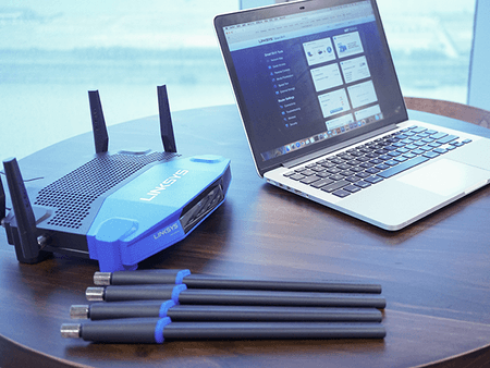

無線網絡成為大多數用家日常生活的一部份,大家可能都明白無線訊號的強弱會影響連接穩實性及速度,想加強無線網絡訊號品質,除了更換擁有多組收發天線的無線路由器,或移動無線路由器擺位之外,其實亦可以考慮直接更換高靈敏度天線。 Linksys 就針對大範圍及穿透性推出 WRT004ANT 無線天線,提供更強增益效果。
換機?換位?換天線?
受不同環境因素所影響,有用家可能會發覺家中或辦公室的部份位置所接收到無線訊號強度不夠,令速度有所下跌。想增強訊號強度,除了花大筆金錢升級無線路由器之外,其實亦可以考慮簡簡單單地直接換上較高增益的收發天線,而 Linksys 所推出的 WRT004ANT 就是其中之一。
WRT004ANT 天線主要是針對 Linksys 旗下的 WRT 系列產品而設,一套提供 4 組天線,特別適合 WRT1900AC 無線路由器或其他類似 EA8500 等的 4T4R 產品使用,同樣使用常見的 RP-SMA 接頭,用家替換時只需將舊有的天線扭鬆拆下,直接換上 WRT004ANT 然後再啟電源便可。
Linksys WRT004ANT 天線長度達 25.5cm ,比 WRT1900AC 原裝的 10cm 長得多, WRT004ANT 擁有高覆蓋範圍特性,提供水平 360 全範圍波束傳送,垂直就提供 30 寬度。天線的增益值在 2.4GHz 下可高達 4 dBi ,在 5GHz 下就可高達 7 dBi ,增益是原裝天線的 1.5 倍及 2 倍。
