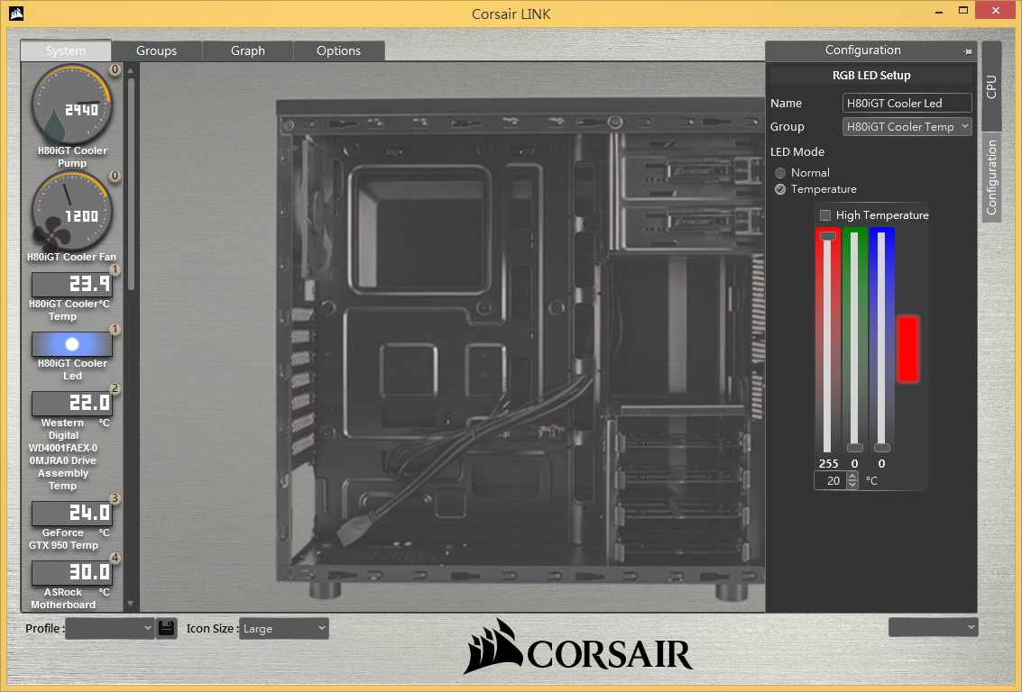

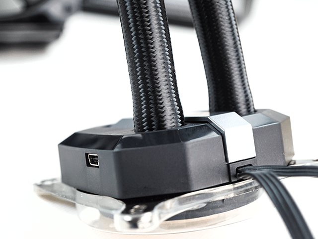

Corsair H80i GT 水冷頭亦內建風扇轉速控制器,透過 USB 線連接到電腦後以 Corsair Link 軟件進行調校,可以針對不同溫度調校相對風扇速度,或直接切換去 Performance 模式啟動最高轉速。喉管方面,水冷頭側旁設有 2 組 90 度曲角出入水喉管,喉管外面包有尼龍物料織成的保護,內外徑分別大約 9mm 及 16mm ,能夠提供足夠水道讓水冷液通過。

水冷頭內建水泵、風扇電源、 USB 控制器

透過 Corsair Link 能夠控制水泵及風扇轉速
