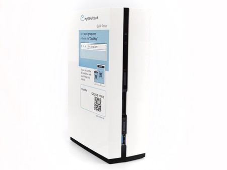

機身外部方面, TAS-x68 外型亦非常小巧精致,雪白的機身加上少量黑色的線條,令產品能夠融入屋企等不同地方,機身高大約 19cm ,深度約 12.5cm ,而闊度就視乎 1Bay 或 2Bay 型號,分別約 6cm 及 9cm 闊。設計時就預計用家會以垂直方式擺放,不過就算強行平躺擺放的話亦沒大問題。

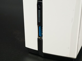

正面的黑色線條就隱藏著不同功能的指示燈以及電源開關,在較下方的位置就設有一組 SD 記憶卡及 USB 3.0 接口, SD 卡槽支援 SDXC 制式,可作為 TAS-x68 的擴充儲存空間,就好像智能手機加裝 Micro SD 卡增加容量,甚至用家的的相機進行拍攝後亦可透過 TAS-x68 進行備份,而 USB 3.0 接口就提供單鍵備份功能,可以輕鬆將特定資料夾及檔案備份至外置儲存裝置。

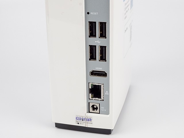

TAS-x68 的背面就有多達 4 組 USB 2.0 接口,除了同樣連接儲存裝置、打印機、 UPS 不斷電系統之外,更可連接鍵盤、滑鼠、遊戲手制等,操作 TAS-x68 的 Android 系統,要遙距控制的話亦可透過附送的紅外線遙控在 Android 系統內進行簡單的控制。至於 RJ-45 網絡接口就提供 Gigabit Ethernet 連接,提供高速的檔案傳輸速度。
最特別的莫過於 HDMI 接口,大部份入門級或使用非 x86 架構處理器的 NAS 產品都不設 HDMI 輸出,而 TAS-x68 提供 HDMI 輸出之餘更擁有 H.265 (4K) 硬解支援,即使市場上有部份 NAS 是使用 Intel 最新 Braswell 處理器亦未必能夠提供這個規格,讓這款主打入門市場的 TAS-x68 增加不少吸引力。
