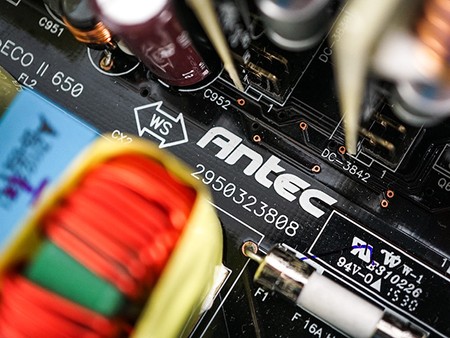

用料方面, Antec 在 NeoECO II 系列裡面全面使用日系電容,以確保連續電力輸出的穩定性,而且在 +3.3V 以及 +5V 電壓部份用上 DC-DC 轉換技術,利用較低電壓的 +12V 進行轉換,以減低電源流失,在多項優化的技術之下,讓 Antec NeoECO II 能夠擁有 80 PLUS 銅牌認證,最高電源轉換效率達 88% ,有效地減少用電開支。

零件及散熱片排列得非常齊整、亦有助氣流通過及散熱 ( 圖為 650W 型號 )
( 左 ) 設有多重電源保護、絕無偷工減料 ( 右 ) DC-DC 模組、將 +12V 轉化成 +5V 及 +3.3V
