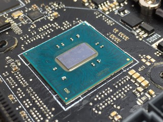

( 左 ) 新一代 Intel Z170 系統晶片 ( 右 ) 支援 Socket 1151 處理器接口

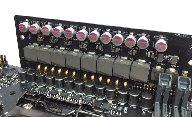

要在空間有限的 Mini-ITX PCB , ASUS 「 Maximus VIII Impact 」主機板採用了垂直式 Impact Power III 供電模組設計,大幅減省了供電模組佔用的 PCB 空間,由於新一代 Intel Skylake 處理器取消了 FIVR 供電架構,主機板供電模組需獨立控制 VCORE 、 VIO 、 VGT 、 VSA 及 VDDR 等多個不同供電線路,因此 ITX 主機板供電設計優劣,將直接影響系統穩定性與超頻能力。
M8I
Impact Power III 垂直式供電模組設計
  「 Impact Power III 」的垂直式 10 相位模組採用了「 Extreme Engine Digi+ 」供電設計,配合自家研發的 TPU 控制晶片及 Pro Clock 晶片,以滿足超頻後在高負載下仍能提供穩定供電,解封 Intel Skylake 微架構處理器的超頻潛力,其中 6 相位獨立負責 CPU VCORE供電, 2 相位則獨立負責 iGPU VGT供電,另外 2 相位則為 DRAM VDIMM,將有效提升供電對負載的反應時間,提供更佳的穩定性及超頻能力。

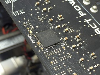

( 左 ) 自家研發的 Digi+ EPU VRM 晶片 ( 右 ) ASUS ROG 系統控制晶片
為提供更準確工作電壓, Extreme Engine Digi+ 採用獨有的 ROG 晶片及 TPU 晶片取代 Intel iMVP8 供電設計,以數位迴路實時監察 VCORE 、 VGT 及 VSA 的電壓轉變作出補償,更準確的電壓控制能大幅降低 vDrop 情況。

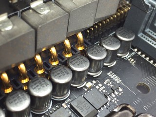

配搭日系 10K Black Metallic 電容,相較一般固態電容高出五倍長的使用壽命,工作溫度範圍亦較一般固態電容更廣,能正常運作於 -75°C 至 125°C 的溫度範圍仍能保持其穩定性及壽命。
MOSFET 採用由 Infineon 生產的 OptiMOS 晶片,其整合了兩顆高電流輸送的 MOSFET 堆疉於單一封裝內,其導通電阻相較一般 MOSFET 降低 50% ,低導通電阻很大程度上減少了傳導損耗和導通功率消耗,同時工作溫度亦降低了約 10°C , MOSFET 上方設有鋁合金配搭全銅導熱管散熱器,提高供電模組的散熱效果。
M8IM8I
      ( 左 ) Infineon OptiMOS MOSFET 晶片 ( 右 ) 日系 10K Black Metallic 電容
