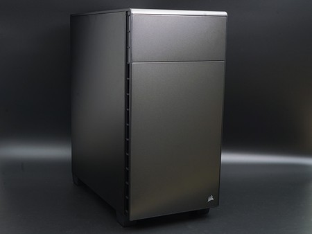

Corsair 在今月 8 日正式推出全新 Carbide 系列機箱 Carbide Clear 600C ,是一款以全新造型設計打造的 ATX Full Tower 機箱,最大改變是 600C 與一般機箱的方向位置左右倒轉,主機板要反方向安裝,電源器及繪圖卡等就會遷移到較上方的位置,讓機箱擁有更寧靜及良好散熱效能表現,而且特大的側板設計亦讓用家能夠隨時隨地觀察電腦硬件運行狀況,是 Corsair 針對中高階玩家而設的產品。
左右倒置、重新規劃機箱內籠空間
Corsair 新推出的 Carbide Clear 600C 在日前正式推出,與過往的機箱產品有相當大的改變,除了外觀及用料之外,排位上亦都有另一番的特色,而它的超大透明側板亦成為 Carbide Clear 600C 的賣點之一。
600C
Corsair Carbide Clear 600C 是一款 ATX Full Tower 機箱產品,相比一般 ATX 機箱略寬少許,其外形尺寸大約為 454 x 260 x 535 mm ,正面及頂部全以鋼金屬面板覆蓋,不論是視覺上或觸感上都有一種高貴的感覺,平常安放在機箱前方的 USB 接口就遷移到機箱頂部位置, Corsair Carbide Clear 600C 提供 USB 2.0 及 USB 3.0 接口各 2 組,另外亦有 HD Audio 、風扇調速、系統重置等按鍵。
機箱其中一個特點,就是採用左右相反方向的設計,平時的側板會從左邊打開,但 Carbide Clear 600C 就需要在另一方右邊打開。而且側板採用超大透明窗設計,一般機箱都只會在金屬側板中間開孔再貼上膠片,令透明窗面積受到限制,而 Carbide Clear 600C 側板就只有上下邊框部份是金屬,餘下部份都是透明膠片,用家能夠觀察入內的面積就大大增加。
