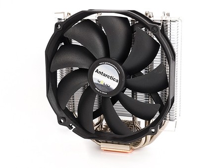

GELID 在早前推出一款全新設計的處理器塔式散熱器: ANTARCTICA ,通過 5 組銅導熱管以及 140mm PWM 靜音風扇,以及只有 74mm 闊的散熱鰭片,為 INTEL 以及 AMD 處理器帶來高效能散熱表現,而且運作時非常寧靜,隨包裝更附送 GC-Extreme 高導熱效率散熱膏,讓 ANTARCTICA 表現更佳。
GX-7 下一代繼承者 ANTARCTICA
GELID 其中一款散熱器 GX-7 相信不少用家都認識,經過多年不同的處理器革新, GELID 就推出了今次這款 ANTARCTICA 代替 GX-7 的角色,讓 GX-7 能夠退役下來, ANTARCTICA 的定價與 GX-7 接近,介紹三四百港幣左右,對於中高階平台來說亦足夠應付。
GELID ANTARCTICA 造形比較薄身,外形只有 140 x 74 x 160mm ,重量亦只有 635g ,剛好能夠避開記憶體以及 PCI-E 擴充槽。 ANTARCTICA 同樣採用 5 組銅導熱管設計,配合銅底以及抛光處理,裝處理器的熱力帶走,上方鋁散熱鰭片的形狀及厚度,讓 ANTARCTICA 可以在寧靜底下將熱能分散,配合 140mm PWM 風扇吹走廢熱,能提供高達 220W TDP 散熱能力。
