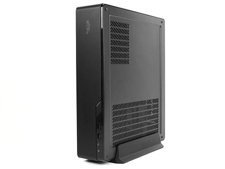

Fractal Design 今次新推出的 Node 202 就能夠符合不少用家的要求,擁有纖薄但高度兼容能力, Node 202 尺寸只有 377 x 88 x 332mm ,能夠垂直或水平擺放,垂直的擺放方式適合一般工作桌地方,至於想放在客廳或電視櫃等,就可以水平地擺放在機頂盒附近。

設有腳座讓用家將 Node 202 變成直立擺放
機箱外設有 HD Audio 以及 2 個 USB 3.0 接口,方便日常連接外置設備,開機按鍵隱藏在 USB 接口旁邊,剛好順著機箱的線條設計,不會太明顯或有礙眼感,至於電源指示燈就收納在開機按鍵後面,白色 LED 光亮度適中,不會有刺眼的感覺。

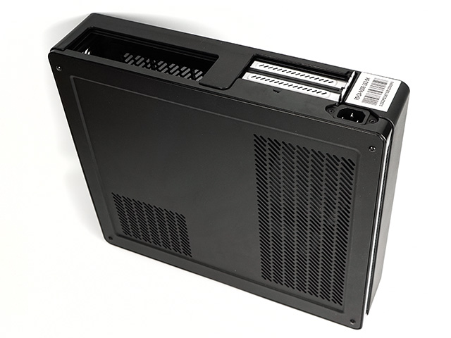

Node 202 底下亦有散熱孔、分別讓電源供應器及繪圖卡散熱
從高空向下水平觀察 Node 202 的內籠,大致可分為左右兩部份,右半部份就可以安裝上述的 ITX 主機板以及電源供應器,受限於機箱纖薄設計, Node 202 只支援 SFX 尺寸電源供應器,市場上現時亦有 500W 甚至 600W 的 SFX 電源供應器,相信對用家來說影響不大。
至於另一邊,就是用作安裝繪圖卡而設,在 Node 202 如此小巧的機箱亦能夠安裝繪圖卡,設計上確實花了不少功夫,用家能夠安裝長達 310mm 的 Dual-Slot 繪圖卡,與一般 ATX Tower 相近,換句話說用家要打造成一台能夠進行電競遊戲的 ITX 平台亦非不可。
