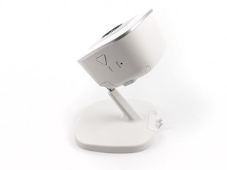

Arlo Q 採用固定鏡頭設計,提供高達 130 度可視角度,它的底座設有磁石,可以吸附在不同地方,或者將附送的安裝零件固定在牆身或天花板然後扣上,底座的設計能夠讓 Arlo Q 鏡頭隨意人手轉動,不但可以向上仰向下臥,亦可以向左右轉動教及順逆時針扭動。
Alro QAlro Q
底座擁不同角度調較、且底座能夠安裝在天花等地方

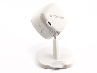

Arlo Q 只需連接 5V 電源即可運作,而且特別採用現時最主流的 MICRO-USB 接口,讓用家能夠在不同情況下都能夠取得電源推動 Arlo Q ,例如可以在附近的無線路由器或 NAS 所搭載的 USB 接口上取電。至於數據傳輸部份, Arlo Q 就提供 2.4GHz 或 5GHz 的 802.11n 無線連接,而且用上 2T2R 的設計令連接速度可達 300Mbps 。

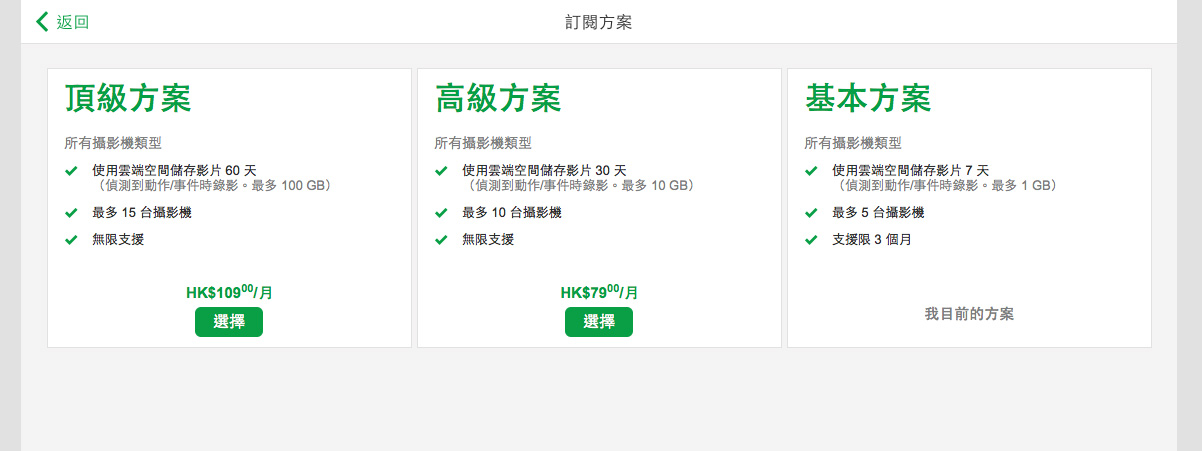

NETGEAR 亦為 Arlo Q 用家提供多個雲端錄影方案,每個用家在購買後都會先取得最基本的免費方案,內裡就包含了 7 日雲端影片儲存空間,當偵測到有動作或事件觸發後,錄影都會上載到雲端空間,最多可同時支援 5 組攝影機及最高 1GB 影片容量,用家在手機或電腦瀏覽器可隨時回放對上 7 日的錄影。
Arlo Q
NETGEAR 已為所有 Arlo Q 用家提供基本的  7 天及 1GB 容量的雲端錄影方案

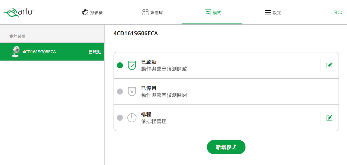

Arlo Q
可針對不同動作去加入成為錄影的模式
用家亦可以選擇其他收費計劃,以最頂級的方案為例,就可以同時讓 15 台攝影機進行偵測動作或事件觸發的錄影,而且影片能夠儲存在雲端長達 60 日以及最高可達至 100GB 影片容量。這個雲端錄影方案可讓用家省去設置的麻煩,而且無需獨立設置 NAS 等作為錄像存放空間,更重要的雲端上的影片只有用家能夠存取,在安全性方面絕對有保障。
