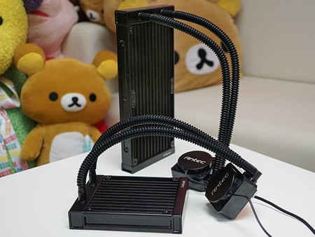

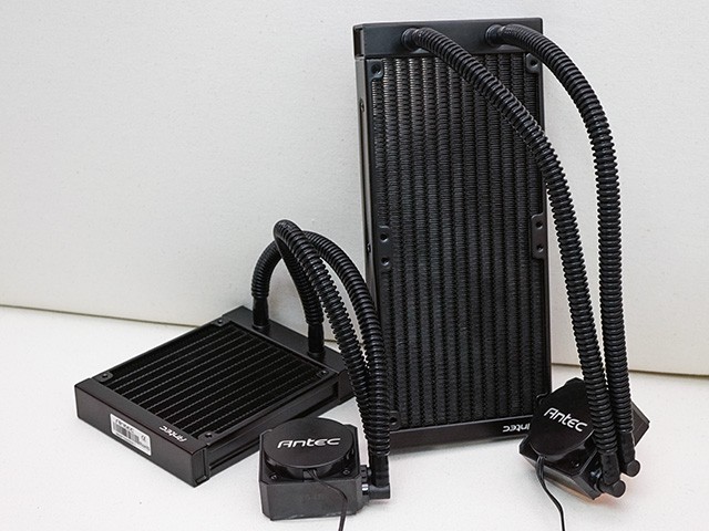

今次 KÜHLER H2O 第三代 ANTEC 就推出了 KÜHLER H2O H600 Pro 以及 H1200Pro ,兩者分別是選用 120mm 以及 240mm 水冷排,其他部份大致上都相同。水泵部份經過重新設計,回復原有安裝在水冷頭內的設計方式,不過 ANTEC 今次就用上他們特別的製造技術去設計水泵,所以水冷頭的體積亦可以保持小巧,水冷頭的高度只有不足 40mm ,與市場其他類似產品相比仍有一定優勢。
H600 Pro H1200 Pro
KÜHLER H2O H600 Pro 及 H1200 Pro 分別以 120mm 及 240mm 水冷排設計

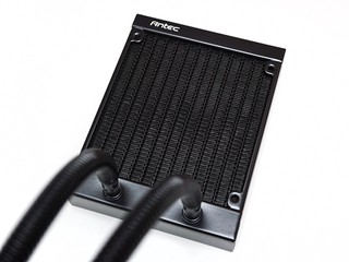

水冷排方面, KÜHLER H2O H600 Pro 使用 120mm 的單排,而 H1200 Pro 就用上 240mm 的雙排,冷排厚度約 28mm ,水冷排內裡就用上 1.3mm 的水道,管壁只有 0.28mm ,能夠快速地將溫度傳送到中間薄薄的 S 形鰭片,同時 6 進 6 出的散熱循環以及 20mm 寬鰭片設計,令水冷排的散熱面積較市場上其他同類產品更高,散熱表現更佳。

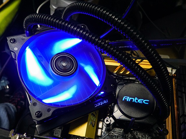

ANTEC 特別將 KÜHLER H2O H600 Pro 以及 H1200 Pro 打造成全黑化,以配合現時市場主流的機箱設計,另外配上 ANTEC 的 7 扇葉 LED 風扇,提供 PWM 調速可以在 600 RPM 至 2,400RPM 之間變動,聲噪最高只有 35dBA ,令玩家的平台除了擁有強勁散熱表現外,亦有 LED 燈光視覺效果,以及寧靜的運作。

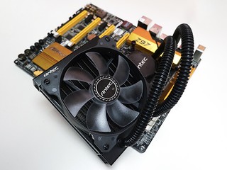

Antec KÜHLER H2O H600 Pro 以及 H1200 Pro 設有現時大多數處理器型號的扣具,今次就以 LGA1150 的處理器作示範,先將銀色的螺母部份套入背板指定位置,上面印有不同處理器的位置,將背板將到主機板背面。塗上足夠散熱膏,然後把 Intel 專用的金屬扣套上 H600 Pro 或 H1200 Pro ,並壓向處理器表面,然後用手將另一組螺絲在扣具四端旋緊即完成安裝。
