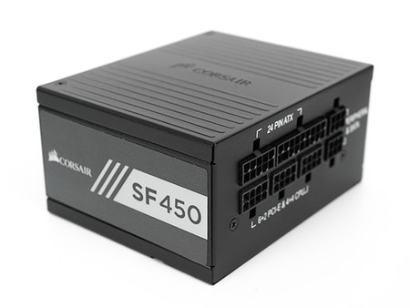

CORSAIR 今次推出的 SF 系列電源供應器可謂 SFX 市場之中一個焦點, SF 系列設有 450W 及 600W 型號,現時除了 CORSAIR 之外就只有另一家 S 品牌具備如此高輸出功率的 SFX 電源供應器產品, SF 系列亦相當重本以黑化外殼打造,並壓有不同的坑紋及圖案,設計同樣花了不少心思。
SF
SF 系列同樣以黑化外殼及附設坑紋設計
