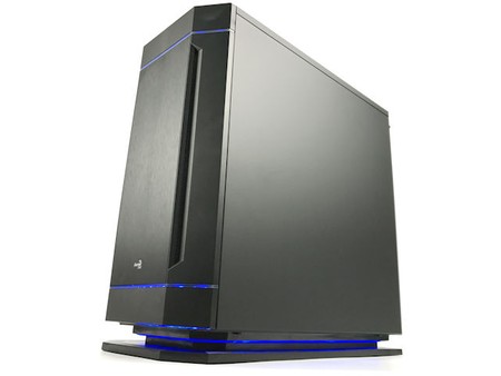

AeroCool 推出全新 DEAD SiLENCE DS230 Mid-Tower ATX 機箱,特別針對追求靜音的玩家加入 Passive Noise Cancelling 設計,在面板、側板及頂部加入高密度抗噪物料,面板及底部加入 RGB LED 光效,提供 7 種顏色、 3 種光效模式可供選擇,特別加入 PWM 模式以 LED 顏色提示風扇轉速狀況。
AeroCool DEAD SiLENCE DS230 機箱
DS230
為滿足玩家對靜音的訴求, AeroCool 推出全新 DS230 Mid-Tower ATX 機箱,特別加入了 Passive Noise Cancelling 靜音設計,前置面板、兩邊側板及頂端均加入了隔音物料,阻隔機箱內的風扇噪音,提供寧靜的運作體驗。在前置面板及底部位置加入了 RGB LED 光效燈條,提供 7 種 LED 色彩、 3 種光效模式,並首次加入 PWM 模式能隨著風扇轉速改變 LED 色彩,讓用家得悉系統溫度及風扇轉速狀況。
「 AeroCool DS230 」原材料採用 Steel 鋼板配合 ABS 塑料材質,尺寸為 47.5cm x 23cm x 47.8cm ,為了提升隔音效果,機箱的鋼板提升至 0.7mm ,機箱重量亦較重達 8.2kg ,黑色機身面板採用了金屬拉絲工藝,使金屬啞光表面泛出細密光澤,令產品質感大幅提升。

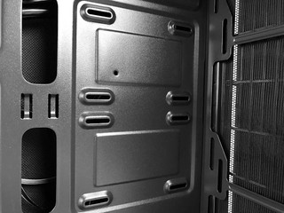

Drive Bay 數量方面, AeroCool DS230 在主機板的右方設有 2 個 2.5 吋安裝位置,在主機板的後方設有 1 個 2.5 吋 SSD 托架,並在間層位置設有 2 組 2.5/3.5 吋 Drive Bay ,採用可拆式免工具安裝架設計,升級空間尚算充裕。

( 左 ) 前方 2 個 SSD 安裝位置 ( 右 ) 主機板後方設有一組 2.4 吋 SSD 托架
