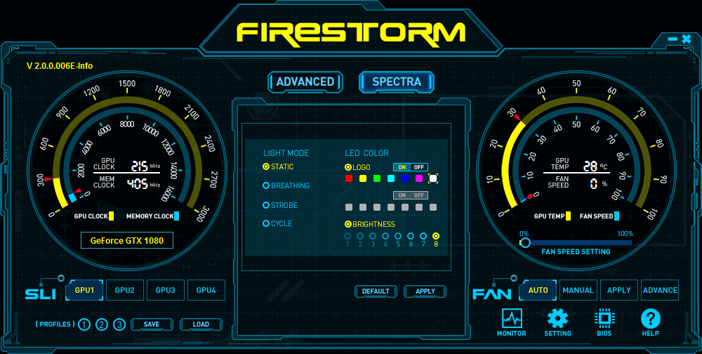

ZOTAC GeForce GTX 1080 AMP Edition 的卡頂「 ZOTAC 」字樣,以及正面中央的箭咀均設有 RGB LED 光效,用家可以透過廠方附連的 FireStorm 公用程式自定 LED 顏色、亮度,設有靜態、呼吸燈、閃動及彩色循環模式可供選擇,對於使用透明側板機箱的玩家來說,非常吸引。
此外, FireStorm 公用程式提供了完整的核心時脈、記憶體時脈等超頻設定、風扇轉速設定、溫度監測等進階功能,介面設計亦非常簡單易用。

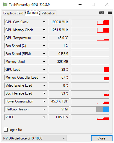

性能方面, ZOTAC GeForce GTX 1080 AMP Edition 的預設超頻時脈相較公板約提升了 90MHz , Boost Clock 為 1,823MHz 、最高自動超頻時脈可達 1,936MHz , 相較公板實際性能提升約為 2 ~ 3% 幅度較為保守,筆者試過能輕鬆超至 2,050MHz 水平並完成了 3DMark Fire Strike ,超頻能力非常理想。

散熱能力方面, ZOTAC GeForce GTX 1080 AMP Edition 由於是保持 Dual Slot 設計加上風扇偏向靜音、轉速較慢,如果使用散熱扇使用 AUTO Profile 的話,散熱器最高速度最高僅有 1,800rpm ,在 Furmark 負載測試時最高溫度為 87°C ,表現與公板散熱器相約,但聲噪表現則大幅壓倒公板散熱器,在完全負載時仍能保持非常安靜運轉。
如果要進一步提升核心時脈,建議用家善用廠方提供的 FireStorm 公用程式,內附有 Manuel 風扇轉速設定,可以因應 GPU 溫度對風扇轉速進行微調,提供散熱效能以滿足超頻需求。
