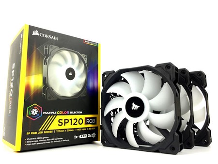

CORSAIR 針對水冷機箱改裝玩家推出全新 SP120 RGB LED 風扇,採用 Hydraulic 承軸提供靜音、高風壓運作表現,加入導光物料扇葉中央設有 4 顆 RGB LED 顆粒,透過 RGB 控制器提供 4 種不同光效模式、光效速度及 7 種不同 LED 顏色選擇,令不少 DIY 玩家愛不惜手。
CORSAIR SP120 RGB LED 風扇
CORSAIR 於今年 COMPUTEX 展出的全新「 SP120 RGB LED 」散熱風扇,其出色的 LED 燈色效果成為了玩家們的焦點,延續了 SP 系列風扇靜音、高風壓的特性,廠方提供了「 1x 風扇連 RGB 控制器」、「 3x 風扇連 RGB 控制器」以及為升級而設的「 1x 風扇不含 RGB 控制器」三個不同版本可供選擇。
CORSAIR SP120 RGB LED 散熱風扇採用黑色邊框、白色導光物料扇葉,尺寸為 120mm x 25mm ,承軸採用 Hydraulic Bearing 設計提供靜音、高風壓特性,支援 7V ~ 13.2V 電壓輸入但不支援 PWM 轉速控制,最高轉速為 1400rpm±10% 、最高風流量為 52CFM 、風壓為 1.45mm H²O 、聲噪水平為 26dBA 。
設有 4 顆 RGB LED 顆粒設置於風扇中央, LED 發出的光線透過導光物料扇葉平均呈現,非常奪目。接線方面, CORSAIR SP120 RGB LED 風扇需連接 3-Pin 風扇接口及 4-Pin RGB 供電接口,如果單純連接 3-Pin 的話 LED 是不會發亮, 4-Pin RGB 接口需連接 CORSAIR RGB LED 控制器才能正常運作。

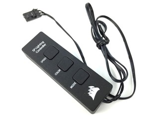

LED Hub 右方需連接 SP Lighting Controller ,控制器上擁有 3 個按鍵,分別是顏色、模式及速度, CORSAIR SP120 RGB LED 提供了白、紅、橙、黃、綠、藍、紫共七種不同顏色可供選擇,亦可以設定循環輪轉七種顏色。
光效模式則提供靜態、呼吸燈、閃爍及呼吸閃爍混合,當選取了呼吸燈、閃爍或吸閃爍混合模式後,用家可以按個人喜好調整 LED 光效的速度,備有慢、中及快三個不同速度擋次。
LED Hub 和 SP Lighting Controller 均設有 3M 雙面膠紙,方便用家固定在機箱的理線空間中,另外 SP Lighting Controller 提供了外部操作來源模式,提供了 Panel 線材接口,未來的 CORSAIR 機箱將可在面板 Panel 中直接操控風扇光效,現有用家則可以犧牲 RESET 按鈕連接,把它變成控制顏色、模式及速度的功能鍵亦可。
( 左 ) CORSAIR SP Lighting 光效控制器 ( 右 ) 前置 Panel 控制台接口
