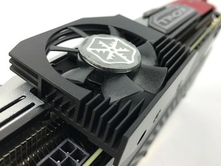

( 左 ) 三組 92mm HerculeZ 承軸風扇 ( 右 ) 上方 50mm A.P.C.S 散熱風扇

Inno3D iChiLL GeForce GTX 1080 X4 加入獨家 Active Power Cooling System (A.P.C.S) 散熱系統,讓供電模組及記憶體顆粒的散熱器獨立於 GPU 散熱器,就算當 GPU 進入高負載時,供電模組及記憶體顆粒工作溫度保持於低溫水平,透過兩支 Heapipe 把熱力傳送至頂端的鋁散熱器上,並設有 1 組 50mm 散熱風扇帶走記憶體顆粒及供電模組的熱力。
A.P.C.S 散熱系統令供電模組的工作溫度有效降低,將可減少繪圖卡在高負載時產生令人煩擾的雜訊聲噪,同時亦有效提升繪圖卡的超頻能力。

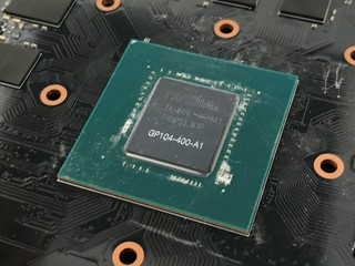

採用全新「 GP104-400 」繪圖核心,擁有 2560 個 CUDA Cores 、 160 個 Texture Units ,核心時脈預設超頻由公板的 1607MHz Base Clock 、 1733MHz Boost Clock ,大幅提升至 1,759MHz Base Clock 、 1,898MHz Boost Clock ,加上 GPU Boost 3 技術令 GPU 預設時脈達 2GHz 以上 。
記憶體方面,具備了 8 顆 Micron Z9TXT GDDR5X 記憶體顆粒,合共 8GB 記憶體容量,記憶體時脈為 5,005MHz ,在 QDR 技術下其傳輸時脈高達 10Gbps , 256bit 記憶體介面提供高達 320GB/s 記憶體頻寬。

( 左 ) NVIDIA GP104 繪圖核心 ( 右 ) MICRON GDDR5X 記憶體顆粒
