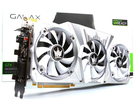

GALAX 針對超頻玩家市場推出全新「 GeForce GTX 1080 HOF Limited Edition 」繪圖卡,採用 2.5 Slot 、 3 風扇散熱器,加上非公板 12+3 供電設計,超頻能力大幅提升,一貫白色的散熱器與 PCB 設計,並加入 RGB LED 光效元素,令玩家們愛不惜手。
GALAX GeForce GTX 1080 HOF Limited Edition
HOF1080
GALAX HOF 名人堂系列一直以高效能及強大超頻能力為賣點,一貫白色 PCB 及白色巨型 2.5 Slot 、 3 風扇散熱器,外觀辨識度非常高,採用非公板 12+3 供電設計,並把原有核心時脈大幅提升至 1809MHz Base Clock 、 1961MHz Boost Clock ,更加入了 RGB LED 光效元素,令追求高性能的玩家們愛不惜手。
打開包裝後可以看到「 GALAX GeForce GTX 1080 HOF Limited Edition 」隨盒附送由鋁合金材料製成的 FlexHold 特製顯卡支撐桿,兩條雙 4PIN 轉換 8PIN 電源線說明書,驅動光碟及請勿打擾門牌,可以看出 GALAX 非常用心經營 HOF 名人堂品牌,在產品的細節上花了不少功夫。
HOF1080
GALAX GeForce GTX 1080 HOF Limited Edition 尺寸為 33.0cm x 15.2cm x 5.5cm ,採用了白色巨型 2.5 Slot 散熱器配搭 3 把 90mm 散熱風扇,擁有 5 支巨型全銅 HEATPIPE ,有效將 GPU 熱力平均傳導至鋁金屬鰭片。為針對產品的剛性及耐久度,在卡面及卡背面分別加入一塊鋁合金背板,防止 PCB 彎曲及損壞卡背的元件,並有助降低 PCB 表面溫度。
由於是針對超頻玩家市場,因此廠方並沒有加入 Fan Stop 設計,不過在閒置時散熱風扇僅在 800rpm ,非常寧靜。在 Bracket 位置設風扇模式按鈕,按下後會由 PWM 模式變成 100% 全速,風扇轉速會提升至 3000rpm ,主要是針對超頻玩家用作跑分而設。
