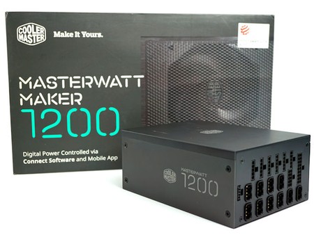

Cooler Master 旗下的新產品都冠上了「 Master 」之名,電源供應器亦不例外命名為「 MasterWatt 」系列,全新「 MasterWatt 」系列共分為 Lite 、普通版、 Pro 及 Maker 四個不同版本,當中 Maker 版本是針對發燒級玩家而設,採用 100% 全模組設計, 80+ Titanium 等級轉換率高達 94% , Single/Multi +12VRail 可切換設計,在 480W 或以下更可實現全靜音運作。
此次收到廠方送測「 MasterWatt Maker 1200W 」,另備有 1500W 型號可供選擇,尺寸為 20cm x 15cm x 8.6cm 屬於加長型 ATX PSU ,機身採用了優質鋁合金屬外殼,配搭金屬拉絲工藝,金屬啞光表面泛出細密光澤,產品質感大幅提升,並且提供良好的散熱效果。

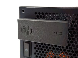

「 Masterwatt Maker 1200W 」其中一個重大賣點,是支援實時監控並可透過應用程式進行設定,而且不僅支援 Windows 作業系統,廠方提供了一個 Bluetooth 無線控制模組,支援 Apple iOS 及 Android 作業系統,用家只需要在 AppStore 下載「 Masterwatt Maker 」 App ,即可透過智能手機進行實時監控。
MM1200
Masterwatt Maker 1200W 可連接主機板的 USB 介面進行監控設定
MM1200MM1200
附連 Bluetooth 無線控制模組,支援 Apple iOS / Google Android 作業系統
