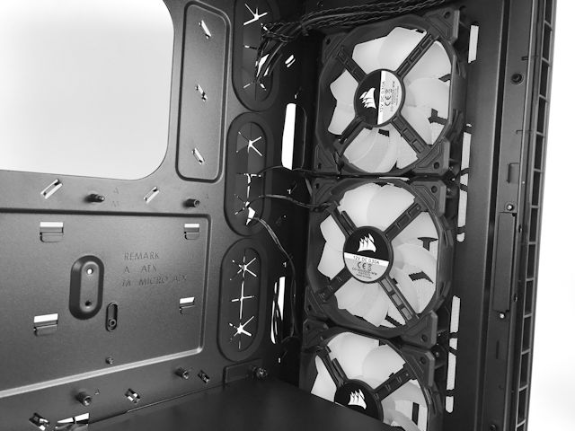

為提供 RGB 光效,「 Crystal 460X RGB 」附連了 3 組「 SP120 RGB LED 」 12cm 散熱風扇(售價 HK$548 ),其出色的 LED 燈色效果成為了玩家們的焦點,設有 4 顆 RGB LED 顆粒設置於風扇中央, LED 發出的光線透過導光物料扇葉平均呈現,非常奪目。承軸採用 Hydraulic Bearing 設計,提供靜音、高風壓特性,支援 7V ~ 13.2V 電壓輸入但不支援 PWM 轉速控制,最高轉速為 1400rpm±10% 、最高風流量為 52CFM 、風壓為 1.45mm H²O 、聲噪水平為 26dBA 。

前端預載三組 CORSAIR SP120 RGB 機箱風扇

散熱風扇方面,前置可配置 3 組 12cm 或是 2 組 14cm 風扇,頂端則可配置 2 組 12cm 風扇,後方則可配置 1 組 12cm 風扇,不過隨產品僅附連前方 3 組 12cm 風扇,需要後置風扇的用家需額外購買。水冷支援方面,前端可支援 120/240/280/360 水冷散熱排,頂端可支援 120/240 水冷散熱排,後方則支援 120 水冷散熱排,對於 Mid-Tower ATX 機箱來說載量算十分高。
