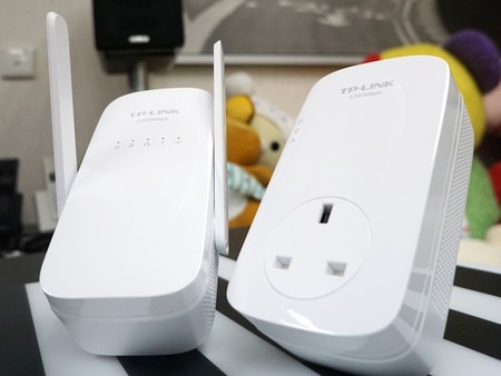

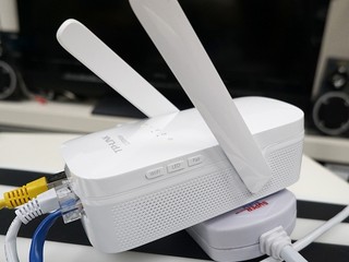

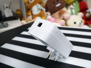

TL-WPA863P 主要用於接收 TL-8010P 發出的訊號,提供 3 個 Gigabit LAN 接口,讓用家連接電腦、智能電視、遊戲主機等等,伸延網絡至各項裝置。同時, TL-WPA863P 更提供 AC1200 Dual-Band WiFi 訊號,以 2 條 2T2R 外置高效雙頻天線收發數,並能自由調節天線角度,使用家能將得到更穩定及優質的訊號。
TL-WPA8630 KITTL-WPA8630 KIT
( 左 ) 額外提供電源插座 ( 右)備有 LAN 接口
( 左 ) 活動式天線 ( 右 ) 支援三組 LAN 線接入
同時, TL-WPA863P 支援 5GHz 802.11 ac 及 2.4GHz 802.11n 制式,分別最高提供 867Mbps 及 300 Mbps 傳輸速率,方便用家連接更多無線裝置如手機 / 平板等,以有線及無線兩種方式務求令用家於不同位置亦能接收最佳訊號,移除 WIFI 死點。

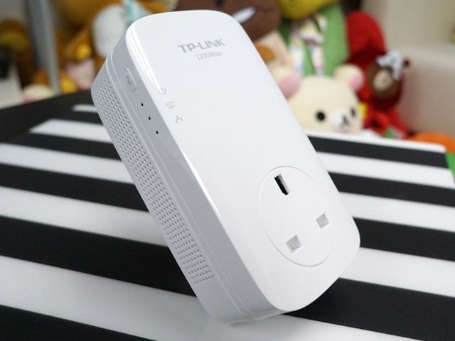

為令用家使用更為節省空間, TL-8010P 設有 AC Pass through 功能,機面備有 UK BS1363 規格接口,讓用家加接電器或拖板使用,不需佔用額外接口。另外, TL-8010P 及 TL-WPA863P 機身均設有「 PAIR 」鍵,按下後即時連接,即使一般用家亦能輕鬆應付立刻使用。
TL-WPA8630 KIT
實體按鍵操作更簡便
